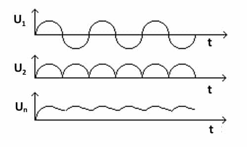

Да ама след изправителя, ако имаме ето такова не филтрирано напрежение, няма ли да се запушва тиристора в края на всеки период? U2 долу на снимката. Имам едно зарядно за акумулатор с регулиране на зарядния ток, токът се регулира от тиристор след изправител с грец.

Ако се захранват с пулсиращо напрежение тиристорите няма ли да се запушват от индуцираното напрежение от ел.двигателя :?
