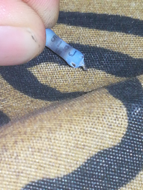

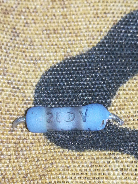

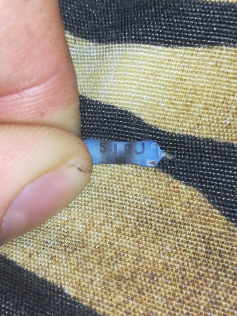

Karaangov86 - напреднал
Някой можели да ми каже точните параметри ако някой го е виждал незнам 51-ли е 5 лие 21-каквое може да е и 2-не знам

ср окт 09, 2019 8:38 pmKaraangov86 написа:
От телефона го гледам и го виждам като 51 ома жичен.За по сигурно остържи покритието и премери здравите участъци и ги сумирай и трябва сбора да е около 51 ома.

И аз го разчитам като 51ома. Може би е 2 вата

Ок ше пробвам с 51 ома на 2 вата това е за обортомер за мотор Хонда rc24

Ясно се вижда че е 51ома.
DMN - майстор
Не знам колко е.
Но на снимките се вижда, че след цифрите "5" и 2"" има "l"(права отвесна черта). Което може и да не означава "единица". И едва ли е "единица". При латиницата, ако "единицата" се изписва по този начин, то тя може да съвпадне с буква от същата "азбука", а тази буква може да означава нещо съвсем различно.

чет окт 10, 2019 7:25 amKaraangov86 написа:
ср окт 09, 2019 11:09 pmplamen6703 написа:
Щом е от там пробвай с 5 ома и ако пак прекъсне пиши :) ! :partyman:
А няма ли да изгори нещо ако сложа 5 а то е за 51
За да прекъсне резистора може да има причина, имам около дузина с такова означение и ако причината е само прекъснал резистор би трябвало да нямаш проблеми.
Я тоя с дузината да снима. Нека не е цялата дузина ама поне 2-3 екземпляра.
Просто ми е интересно да видя такъв резистор.
Дето е 5 ома, клас на точност 5% (J) и с буква I или l посредата.
Буква дето няма какво да прави там.
Ама неведоми са пътищата китайски...
P.S. Моля снимки. На резистори. Да си начеша крастата...
