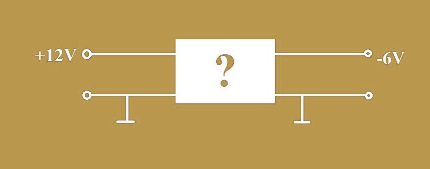

Здравейте, търся устройство което да обръща поляритета на захранване. Как се нарича това устройство, и къде може да се намери? Например в алиекспрес.
ф1 - Копие.jpg (15.48 KиБ) Видяна 1715 пъти
kozl - майстор
Вероятно инвертор. С галванично разделено импулсно захранване може да стане.

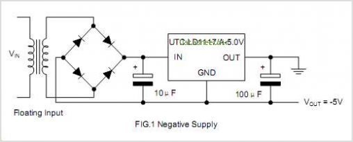

Или TL497
Нещо подобно ?
