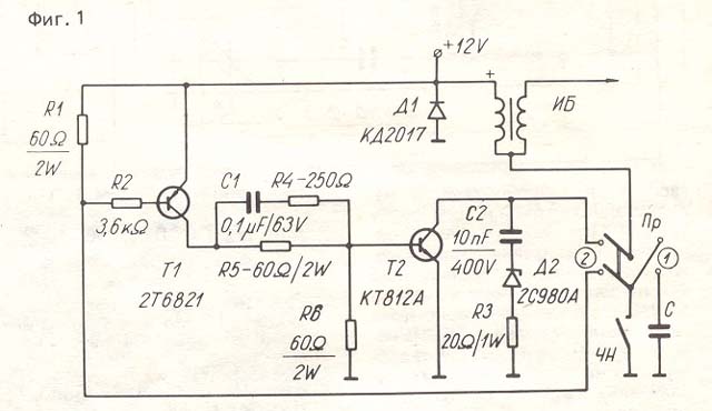

А тази схема дали ще работи на инж. Светослав Стефанов. Благодаря!
jordanvass - майстор
Това вече е друго нещо. Схемата е добра. А и ако изгори на път, винаги можеш с превключвателя ПР да възстановиш оригиналната запалителна система. Не съм убеден обаче дали акумулаторът ти е 12 волта.
АБВ потребител - специалист
Да 12 волта е. А защо се слагат тези резистори паралелно към маса пред транзисторите на базата ? Пада на напрежението е незначителен . И може ли без тях. И още един въпрос на който немога да намеря отговор. Защо се слага диод успоредно на крайния транзистор само че в обратна посока. Нали тока тече от колектора към емитера , по този диод какъв ток тече в обратна посока . Не разбирам
R6 помага на транзистора Т2 да се запушва по-бързо. Не ми се иска да навлизам в детайли как разсейва натрупания заряд в PN прехода. Просто го сложи. А диференциращата RC верига C1R4 пък формира стръмен фронт при отпушване на транзистора.
Диодът паралелно на транзистора предпазва от индуктираното високо напрежение от първичната страна на бобината, когато токът през нея прекъсне (транзисторът се запуши). Понеже токът през индуктивност не може рязко, със скок да се промени, възниква преходен процес, при който се индуктира високо напрежение. И транзисторът би изгорял, ако не се вземат мерки за защитата му. Ток през този диод протича в момента, непосредствено след запушването на транзистора. Изпълни схемата 1:1 така, както е.

Благодаря ти Приятелю за компетентния отговор! Аз имах предвид по принцип не за въпросната схема , защото тези елементи ги виждам във всички схеми по този начин. И за въпросния диод за обратен ток неразбирам как от маса към първичната намотка на бобината при запушен транзистор тече ток. Високото напрежение нали ще се разсее през емитера непосредствено преди запушване или бъркам нещо.Благодаря ти още веднъж . Немога да си го обясня . Имам предвид диода между колектор и емитер в новите транзистори е вграден
