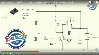

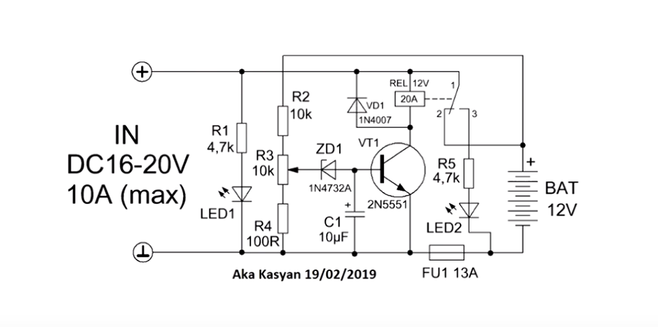

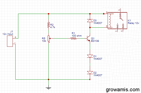

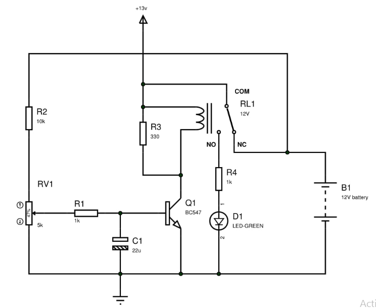

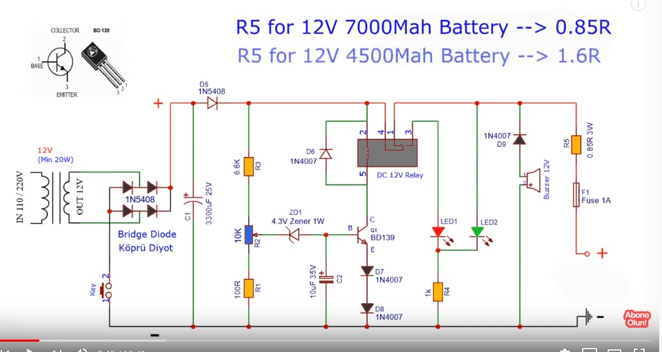

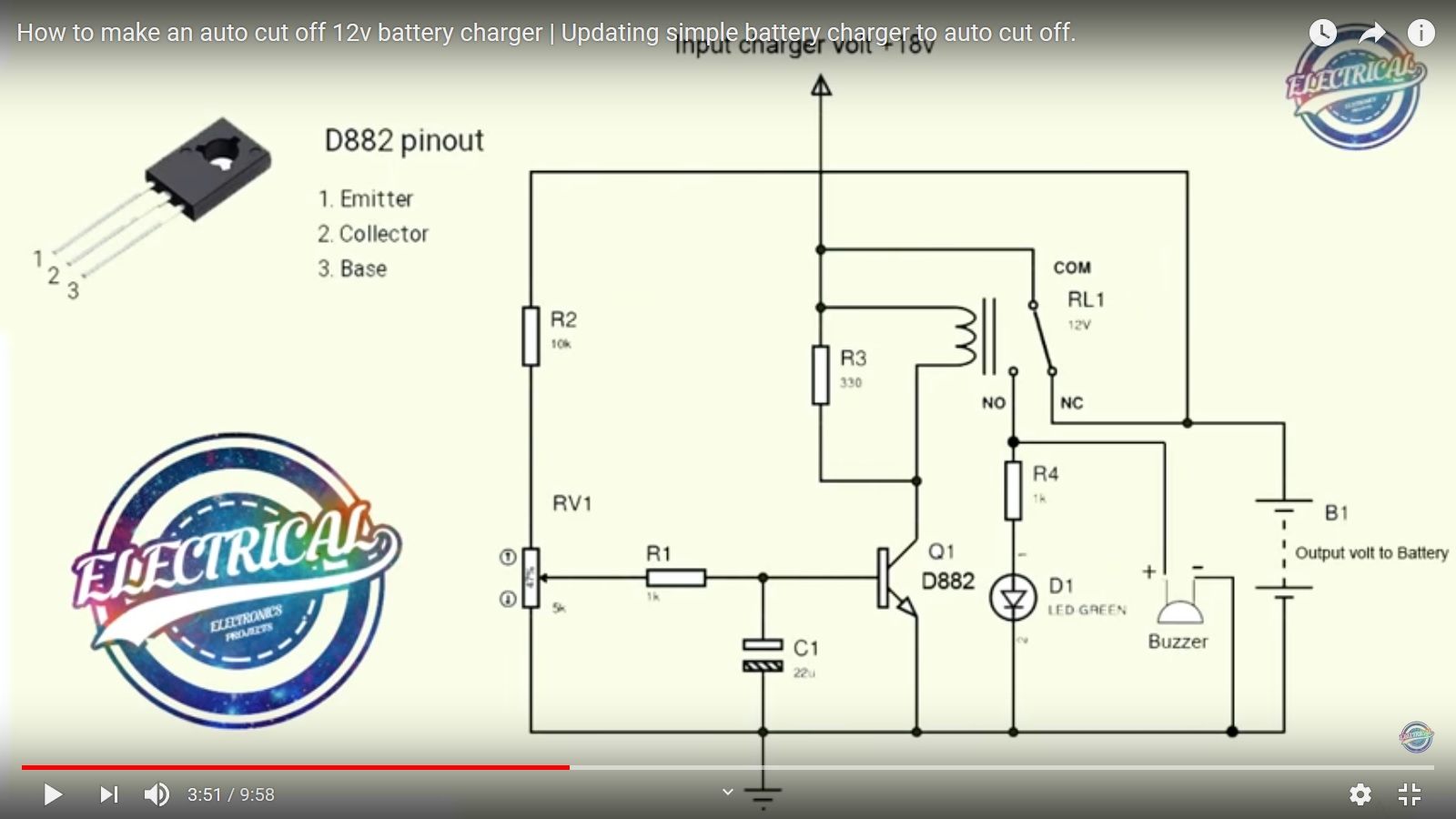

Здравейте на всички. Понеже ми се струва, че форума малко стана леко неактивен реших да направя една малка схемичка и да се допитам за по-сигурно.
Ще правя нещо като автоматично зарядно за малки оловни акумулатори 12V.
Проблема ми не е че няма схеми в нета, а че има прекалено много схеми. Толкова много, че се обърках изцяло. Подобни са, но все пак имат разлики и след като никой не гарантира, че дадена схема работи, не мога да си избера коя точно да пробвам. Филтрирах няколко, но пак не мога да избера.
Коя от тези е най-добре измислена и безпроблемно работеща според вас?

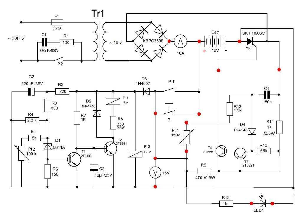

От моя личен опит със зарядните - тези които изключват веднага при достигане на зададеното напрежение не зареждат напълно акумулатора. Това че акумулаторът е достигнал например 14.4V по време на заряд съвсем не означава, че е напълно зареден, много зависи колко е зарядният ток в този момент.
Схемите, които си показал са само модули за изключване по напрежение. Няма регулиране на зарядния ток, което за мен не е добре.
Аз съм си направил тази популярна схема и работи добре като схема с регулиране на зарядния ток, защита от обръщане на полюсите, изключване по напрежение. Но като зарядно не ми харесва, заради причините, които изброих по-горе.
За мен най-доброто зарядно за оловните акумулатори, както съм писал доста пъти е това, което при достигане на зададеното напрежение например 14.4V не изключва напълно заряда, а започва да намалява зарядния ток като поддържа напрежението, така може да се постигне по-пълноценно зареждане.
shadow__01 - майстор
Тази схема я знам. Нарочно гледах тези защото са по-опростени и по-лесно ще направя платката без програми. Не е нужно да издържа 10A. Един ампер е достатъчен, а и идеята ми е да се побира в малко по-голяма кутия от мрежов адаптор. Ще има само изведени светодиоди за индикация. Ще има и защита от обратно свързване. Не е нужно 100 гаранция, че е зареден. Просто да зарежда и като се погледне светодиода да показва, че е време за изключване.
Тази е подходяща за голямо зарядно за автомобилни акумулатори с волтметър, амперметър, регулация, голям радиатор, вентилатор и др.

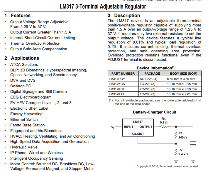

muhala - майстор
Аз съм много доволен от схемата по-долу. Има я в почти всеки ПДФ за LM317.
Регулира тока и напрежението. За малки оловни акумулатори е идеална.

За тази схема на DMN, това може да се отбележи като недостатък - зареждането е еднократно, без възобновяване на зареждането при спад на напрежението на акумулатора. Наистина е добре зарядния процес да има някакъв хистерезис и да протича на етапи. Аз правих тази схема
http://www.elimex.bg/userfiles/editor/f ... nolife.pdf
Има я в Елимекс и като кит за сглобяване и като готов продукт. При нея този недостатък го няма. При всеки заряден цикъл тока е един и същ - колкото е зададен. На практика със зареждането на акумулатора и с повишаване на вътрешното му съпротивление зарядния ток намаля доста. Бих казал доста сполучлив вариант за зарядно, бюджетно и без микроконтролер.

shadow__01 написа:
Не е точно така(това в червеното) :) .
При мен вярно, че съм я направил като надграждане на старо зарядно, ония дето бяха само със траф и селенов изправител.
Но...минималният заряден ток, който ми дава сега е 0.03А, а максималният около 4А. Така че става и за малки оловни акумулатори. Аз съм си зареждал с него такъв 1.4 амперчаса. Но...това с изключването по напрежение е кофти...Защо? Защото повечето хора се водят от принципа - зарядният ток да е 1/10 от капацитета на акумулатора, а с този ток акумулаторът сравнително бързо достига 14.4V, и зарядното казва "щрак" и готово - до там. И ако сметнеш времето на зареждане с този ток до изключването, и ако провериш плътността на електролита, ще видиш, че няма нищо общо с понятието "зареден акумулатор"...
А иначе на въпроса ти коя схема от твоите е по-добра, аз бих пробвал тези, които са със стабилизиращ елемент, в случая имаш две схеми с ценеров диод.

Имаш ли по-подробни наблюдения за работата на тази схема?
Например - до какво максимално напрежение се достига на клемите на акумулатора и какво се случва със зарядния ток в този момент.
Когато светне индикацията за зареден акумулатор, поддържа ли се някакво напрежение на акумулатора или схемата изключва напълно зарядния ток?
zdravcho - специалист
ср апр 15, 2020 9:35 amDMN написа:
Напрежението на акумулатора при което спира зареждането се определя от делителя (R11+R12) и R13 - някъде около 14,2V. Естествено добавих тример в делителя за точна настройка. Настроих си го на 14,6V. Зарядния ток намаля с повишаване на напрежението на акумулатора. Точни стойности не мога да ти кажа, но ориентировъчно при 2А заряден ток в началото, при достигане на 14,6V тока пада до 1 - 1,3А. При достигане на граничното напрежение заряда спира напълно, не се поддържа под заряд с минимален ток. Което от друга страна може да се разгледа като предимство, защото за известно време акумулатора се оставя в покой, за да се пооспокои химията. При спадане на напрежението на акумулатора под долното гранично напрежение - около 12,6-12,8V(определя се от R12 и R11+R13) зарядния процес се възобновява. С всеки следващ цикъл постепенно зарядния ток намаля (при зададени примерно 2А първоначално). При добро зареждане на акумулатора, циклите на заряд протичат с ток под 1А. Оставял съм акумулатори по няколко дни без прекъсване, без никакъв проблем.
