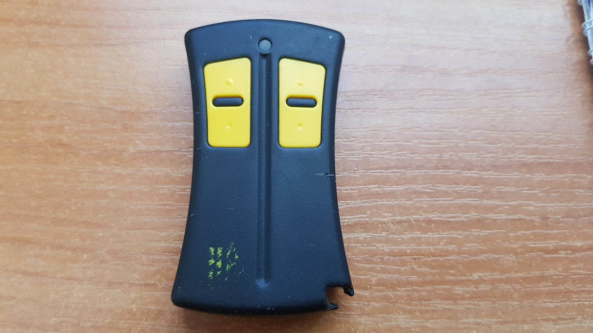

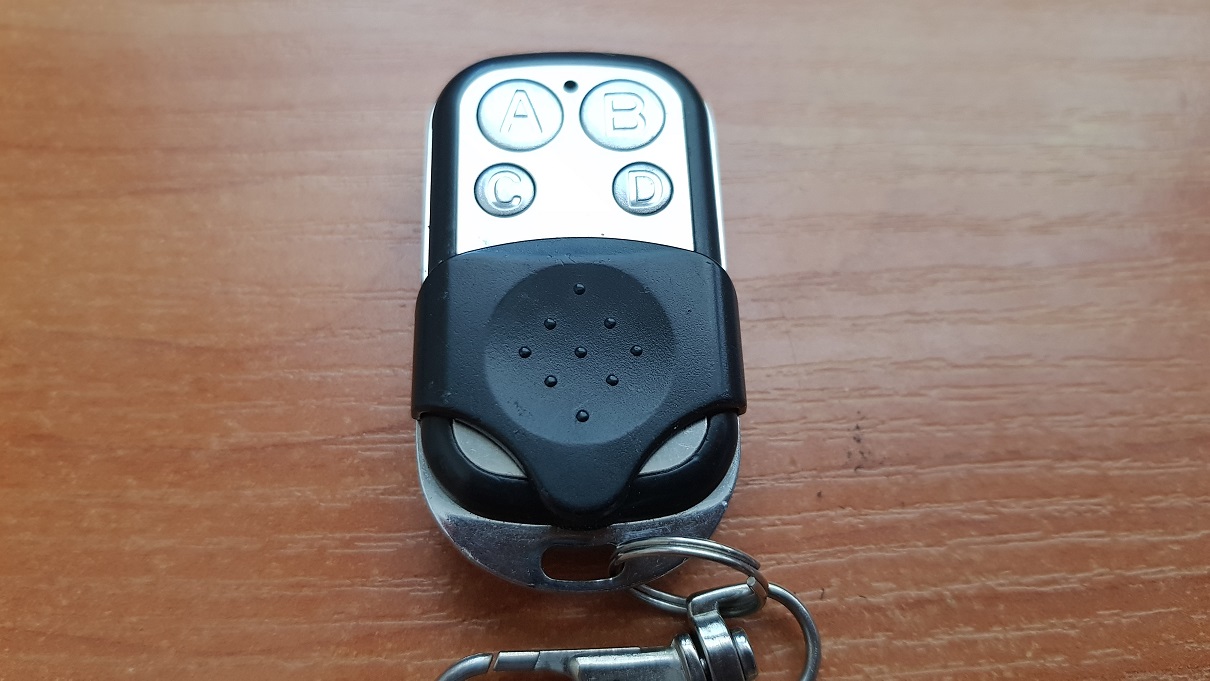

Въпроса ми е някой има ли информация за това дистанционно за гаражна врата.(Със жълтите копчета,че снимките се подредиха по обратния ред.)
Обучаемо ли е и процедури за обучение.
Имам като на първата снимка с упътване и се програмира.
Опитах по упътването да го програмирам това със жълтите копчета,но не става.
Някаква помощ?

Ако това с жълтите копчета е с "бягащ код", а тази за гаражните врати и бариери май са такива, то най-вероятно това обучаемото не поддържа такъв.
Аз също имах подобен проблем с едно дистанционно и по спомени май беше същото като на първата снимка.
Проблема се реши като си взех оригинално, иначе китайците продават и обучаеми дистанционни поддържащи "бягащ код", но цената беше съизмерима с тази на оригиналното.

Да,знам че има със скачащ,бягащ код.
Та затова ми е въпроса да се установи дали е такова,или може да се програмира.

kozl - майстор
И какво програмираш?
Ако програмирането се състои в това да настроиш приемника да разпознава ДУ, то най вероятно системата е със скачащ код и няма начин ДУ да бъде клонирано без да се знае алгоритъма на променливия код.
В това с жълтите батони има доста черкалък, което ме кара да мисля, че е ДУ за клониране на код. Но пък скачащия код точно против такива клониращи системи е измислен.
Алгоритъма за променливия код може да е много сложна формула и не мога да повярвам, че некакво китайско у-во ще може да разгадава такива алгоритми, та да клонира скачащи кодове.
Та по-вероятно тва ДУ да клонира ДУ за постоянен код.
Та снимай платката на оригиналното ДУ, може някой да разпознае чиповете.

Другото не е интересно,само му ползвах упътването за програмиране с надеждата,че може да се програмира и това със жълтите бутони.Но вероятно е със скачащ код и няма да стане.

Но скачащия код не моге да се клонира. Ако обаче има клонирани дистанционни кода не е скачащ (променлив).

Това с жълтите бутони доста прилича на едно от сегашните ми дистанционни на Beninca, само че моето е с бели бутони.
Със скачащ код е и тук струваше около 20лв.
