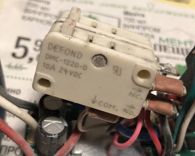

Вчера минишлайфчето ми Bosch GWS 10.8 явно реши, че му стига толкова труд. От известно време прави проблеми с тръгването и работата при ключ в крайно положение, но вчера в един момент дори и индикациите на батерията не поискаха да сработят или светваше и триъгълничето за защитата. Преди време го бях вкарал в сервиза на Тръпкови, разглобиха го, диагностицираха го с проблем на ключа, но при цена 140 или 160 лева на блока и 200 лева на нова машина, логично не поисках смяна.
Та - вчера си взех ново и реших това да се опитам да го подкарам. Разглобих го, здраво го обдухах, установих, че моторчето и кабелите нямат никакви проблеми (в случаите, които успях да го накарам да тръгне мърдах кабели с цел установяване на прекъсване) и достигнах до някакъв си мой си извод, че ключетата нещо се ебават. Никаква идея защо са сложени две - заради разпределение на натоварването ли, знам ли - но ми се иска да намеря две и да ги сменя. При натискане на бутончетата понякога моторчето тръгва, понякога - тцъ. Ето ги ключетата, някой ползвал ли е такива и има ли логика да е в тях (или в едното от тях, ако трябва да сработват заедно за старт на машината)? Подчертавам, че не зная дали е там проблемът, не съм мерил с мултицет какво става при натискане, защото не зная къде да ръгна сондите ... което в момента отчитам като грешка, дагоева ... Пръсках с Break Cleaner (контактен спрей), няма резултат - сработва от време на време.

Defond оригинални китайски ключета.
ЦЪК - два броя
или ЦЪК - два броя

Този MSW29 22A ли е каквото ми трябва - като натисна бутона му, задейства мотора, като пусна бутона - задейства втори кръг, в обратна посока, за спирачката? Трябва ли да ме притеснява, че е 22 ампера (моите са по 10)?
MSW01 не е същия като действие, нали?
пет юли 10, 2020 12:13 amChefo77 написа:
Да.
22А е по-добре от 10А
Твоите най-вероятно са се напълнили с прахоляк.
Оправя се нооооо...

По принцип това са стандартни микропревключватели и ги правят много фирми. https://www.google.bg/search?source=hp& ... ent=psy-ab
Купи си MSW29, както ти е писал Хидрата, защото са на Хънюъл и ще са почти вечни. Обикновено ключетата са залепени и се чупят при отваряне. После между половинките ще влиза прах и пак няма да работят добре.

А някаква идея дали може това да е от кондензатори (виждам, че има два, но нямат подуване)?
пет юли 10, 2020 1:05 amChefo77 написа:
Дали мога да ги напъна да ги отворя и да ги почистя?
По принцип нищо не губиш щом така и така си решил да ги сменяш.
Обикновено не са залепени а са само с плътна сглобка.
Отваря се с внимателно и равномерно подпъхване на остро ножче.
В твоя случай ми се вижда че има нит който държи двете заедно.
Ще трябва да го вадиш и да мислиш как да хванеш заедно двете нови. Ако не измислиш - свиркай.
Бих ти препоръчал и от София (Комет) но нямат такива налични дори за 10 ампера.
Имат но с лост или с ролка но китайски за 10 ампера.
