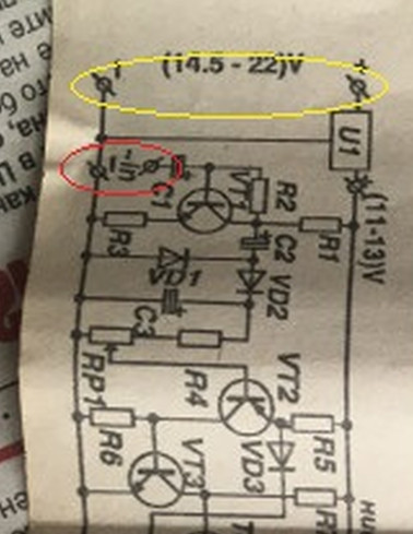

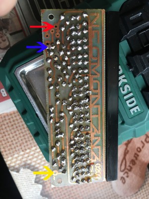

нед фев 23, 2020 9:35 ammilennn написа: Здравейте ,нещо не се орентирам как да свържа този индикатор https://prikachi.net/image/MLemx
https://prikachi.net/image/80c88ac2-e48 ... f482.MLFjb

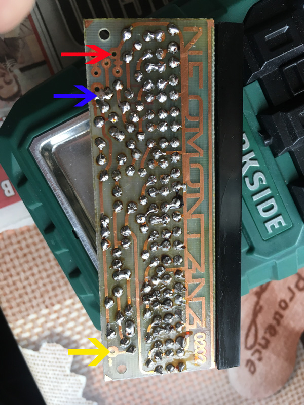

Според мен е така:
На червената стрелка подаваш плюса на захранването.
На синята стрелка минуса на захранването.
На жълтата стрелка входящия сигнал, като другият му извод е към маса(пак на минуса).
Като гледам не е сложен някакъв стабилизатор на напрежение, така че захранването ти трябва да е 11-13V.

нед фев 23, 2020 9:50 amiliya_i написа:благодаря ти многонед фев 23, 2020 9:35 ammilennn написа: Здравейте ,нещо не се орентирам как да свържа този индикатор https://prikachi.net/image/MLemx

нед фев 23, 2020 10:31 amDMN написа: Според мен е така:а минуса на кондензатора ли,тоест входящия сигнал се подава на кондензатора,а като са две платки ще можели да се захранят от 12 v

milennn написа: а минуса на кондензатора ли,тоест входящия сигнал се подава на кондензатора,а като са две платки ще можели да се захранят от 12 vВходящият ти сигнал е променливо напрежение - няма плюс и минус. Предполагам ще използваш някакъв изход аудио.
Единият проводник на входящия сигнал го свързваш където сочи жълтата стрелка - да, на кондензатора.
Другият проводник на входящия сигнал го свързваш на минус(синята стрелка), там където е минуса и на захранването или на някъде другаде но на същата писта/пътечка на платката.
Можеш да захраниш две такива платки паралелно с 12V.

нед фев 23, 2020 11:18 ammilennn написа: а минуса на кондензатора ли,тоест входящия сигнал се подава на кондензатора,Да, там имаш 2 отвора свързани с писта на платката.
нед фев 23, 2020 11:18 ammilennn написа: а като са две платки ще можели да се захранят от 12 vМоже, паралелно. Двата +са заедно в + на захранването и двата "-" заедно в "-" на захранването.
