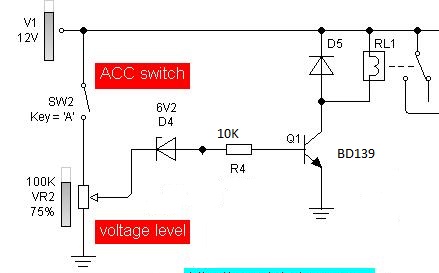

Здравейте, правя един тригер по напрежение за един DRL модул самоделка и имам малък проблем със схемата. Избрал съм част от друга схема и си мисля, че трябва да няма проблеми.
Когато напрежението достигне над 14V. Транзистора се отпушва и релето включва, но когато го намаля на 12-12,5, нe се изключва! Изключва се чак когато се намали до 10,5V. Схемата ли е грешна или някой елемент по нея не е както трябва подбран?

Схемата не е грешна, но върши това което е правилно да прави. За да се включи, релето се нуждае от по-голям ток, от тока поддържащ го във включено състояние. Бодни един волтметър паралелно на бобината на релето и ще разбереш.

Това го знам, но защо транзистора не се запушва веднага при пад на напрежението под 14V? На 12 си е още отпушен, чак на 10,5V изключва.
Няма значение при колко волта изключва релето, ако транзистора се запуши и то ще изключи.
Това не е твойта схема!
Безидейна е, не ми харесва.

Ако туриш едно съпротивление база - емитер какво ли ще стане?

Няма как при тази схема да се запуши при точно определен праг на напрежението. Иначе създателите на компаратори на напрежение биха останали без работа.
tzetz009 - специалист
:? И аз като @ben84 съм за резистор между базата и емитера , но една идея по-добре е транзистора да се направи по схема Дарлингтон с още един n-p-n маломощен (2Т3167-69) . Тогава ще "сече" по коректно . И ако това не стане ( за толеранса нищо не се казва) оттам нататък вече с интегрална схема LM311 и други вариации .

за да се намали разликата между напреженята на включване и изключване трябва да се използва ценер с по-виско напрежение. Може би около 10V

:-D :-D :-D 'ми не , нье и пак нье ! Два ценера да , но не и само един ! Те хората вече са го измислили ! Оптималният ценеров диод в тази и за подобни схеми е на точно 5,6 V ! Нито повече , нито по-малко ! Заради температурната зависимост на тия диоди .
