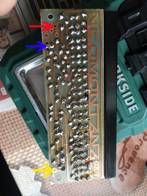

Здравейте ,нещо не се орентирам как да свържа този индикатор Изображение

ESPACE - майстор
На схемата е показано. Подаваш захранване, а сигнала на in.
DMN - майстор
Според мен е така:
На червената стрелка подаваш плюса на захранването.
На синята стрелка минуса на захранването.
На жълтата стрелка входящия сигнал, като другият му извод е към маса(пак на минуса).
Като гледам не е сложен някакъв стабилизатор на напрежение, така че захранването ти трябва да е 11-13V.

а минуса на кондензатора ли,тоест входящия сигнал се подава на кондензатора,а като са две платки ще можели да се захранят от 12 v

Входящият ти сигнал е променливо напрежение - няма плюс и минус. Предполагам ще използваш някакъв изход аудио.
Единият проводник на входящия сигнал го свързваш където сочи жълтата стрелка - да, на кондензатора.
Другият проводник на входящия сигнал го свързваш на минус(синята стрелка), там където е минуса и на захранването или на някъде другаде но на същата писта/пътечка на платката.
Можеш да захраниш две такива платки паралелно с 12V.
Да, там имаш 2 отвора свързани с писта на платката.
нед фев 23, 2020 11:18 ammilennn написа:
Може, паралелно. Двата +са заедно в + на захранването и двата "-" заедно в "-" на захранването.
