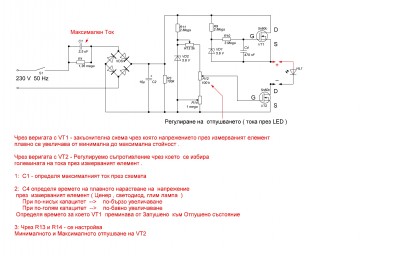

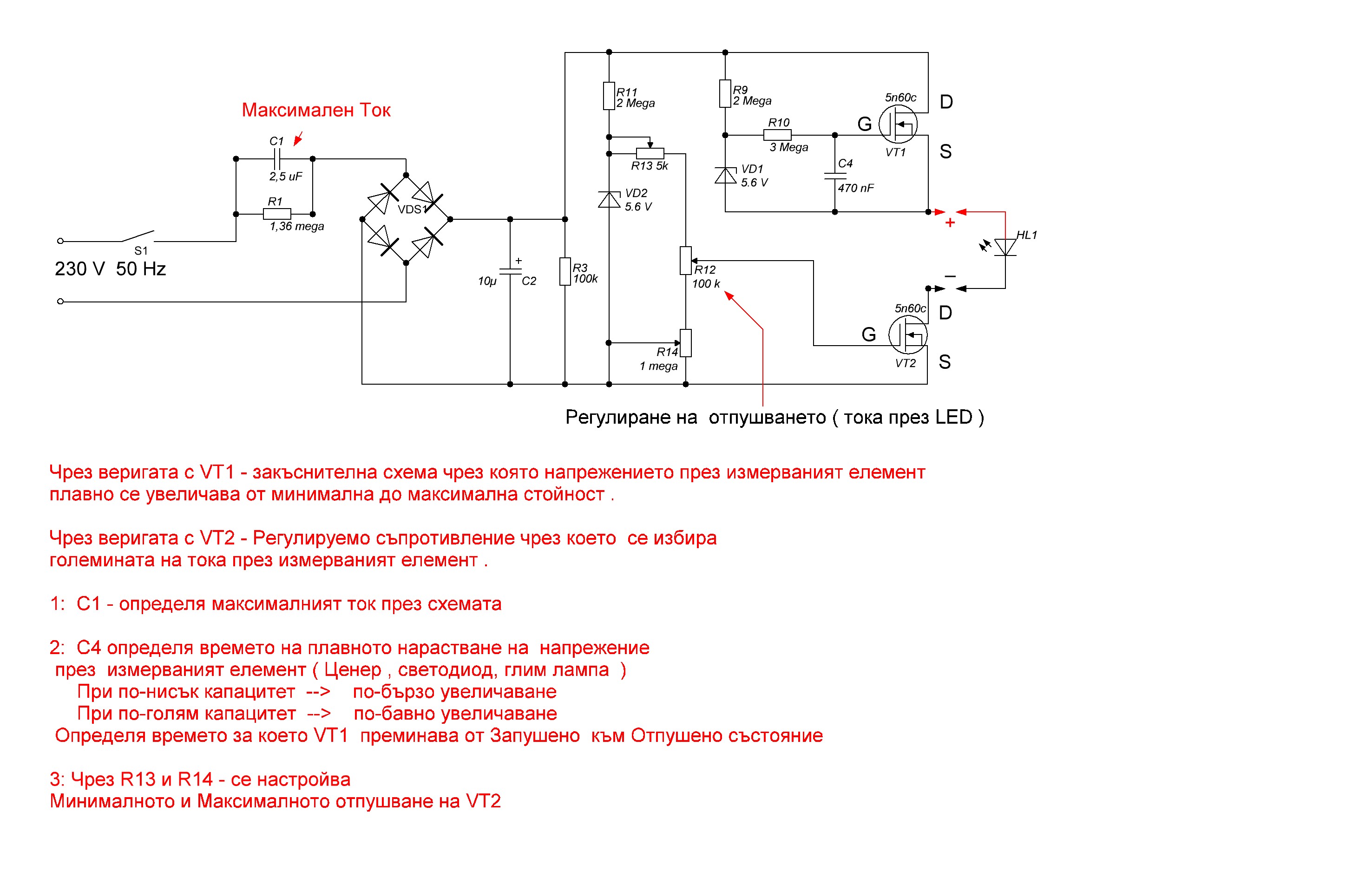

Изминаха доста седмици от както завърших един проект.
Преминах през доста различни схеми ( работеха всички ) но първоначално бяха с батерия и повишаващ генератор ( моя изработка )
Сега съм доволен от крайният продукт който вече не използва батерия а директно в електрическата мрежа .
Има си и плавно увеличение на напрежението през измерваният елемент .
Само трябва да се внимава с поляритета .
Но много лесно успявам да разбера работното напрежение на LED и ценер диоди както и глимлампа , защото достига 310V в изхода .
