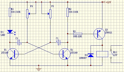

Моля за помощ разбиращите електроника да ми напишат кои елементи да заменя с други стойности за да може да се ползва за импулсно на чистачки на автомобил и какъв потенциометър да добавя и на кое място да е свързан за да се регулират импулсите от постоянно или 5 сек до 40-50 сек.Искам да ползвам този готов продукт и вместо един от светодиодите да свържа реле,което да подава ток към чистачките,а другия ще е като индикатор ,че е включен.

Като гледам колко тъпо са начертали схемата на мултивибратор :headbash: :datz:
Потърси из нета изчисляване на мултивибратор.
Смени R1 и R2 с потемциометри.

Формула за изчисляване на честотата:
F=1/0,7(P1.C1+P2.C2),където съпротивлението е в омове, а капацитета в фаради
Периода на импулсите е:T=1/F,
така например при Р1=Р2=100Кома ,и С1=С2=1000микрофарада се получават импулси с период мах.140 сек.(70сек вкл./70сек.изкл.).
Ето ти и схема на свързване:
P.S.М/у P1 и C1, и P2, и C2 е добре да се свържат 1Ком резистори с цел ограничаване тока през транзисторите при крайно долно(по схемата) положение на потенциометрите.
shotik - майстор
Аз искам да ползвам платката и тези елементи които не се сменят,а търся помощ точно затова някой да ми пише какво да сменя и с какви стойности-това не го разбирам ,докато с механичното сменяне на елементи ще се справя.

Palawnik - специалист
Тогава вземи това:
http://www.dobrikit.dir.bg/page2c.htm
Трябва да смениш тримера PR с потенциометър който да монтираш на подходящо място.

shotik - майстор
Това е времереле за задържане до произволно време и след като изключи няма как да се захрани автоматично за да поднови цикличността-то си пише че остава в такова положение докато на се прекъсне захранването ,а от тук и това че трябва на ново да се включи.
Може да използваш изключвателя на чистачките. Когато чистачката завърши цикъла си пуска релето.
Ако пък сложиш две релета за време може да направиш различни интервали. Примерно включва се през 10s и прави 2-3 движения на чистачките. При друга комбинация се включва през 20 сек и прави 5-6 движения. Комбинациите са ограничени само от фантазията ти.
shotik - майстор
Това е отличен отговор и подсещане как може да стане,независимо че е с ирония ,аз обясних че мога само да заместя отделни елементи,а сега вече наистина и това няма да ми трябва,само ги купувам и настройвам
