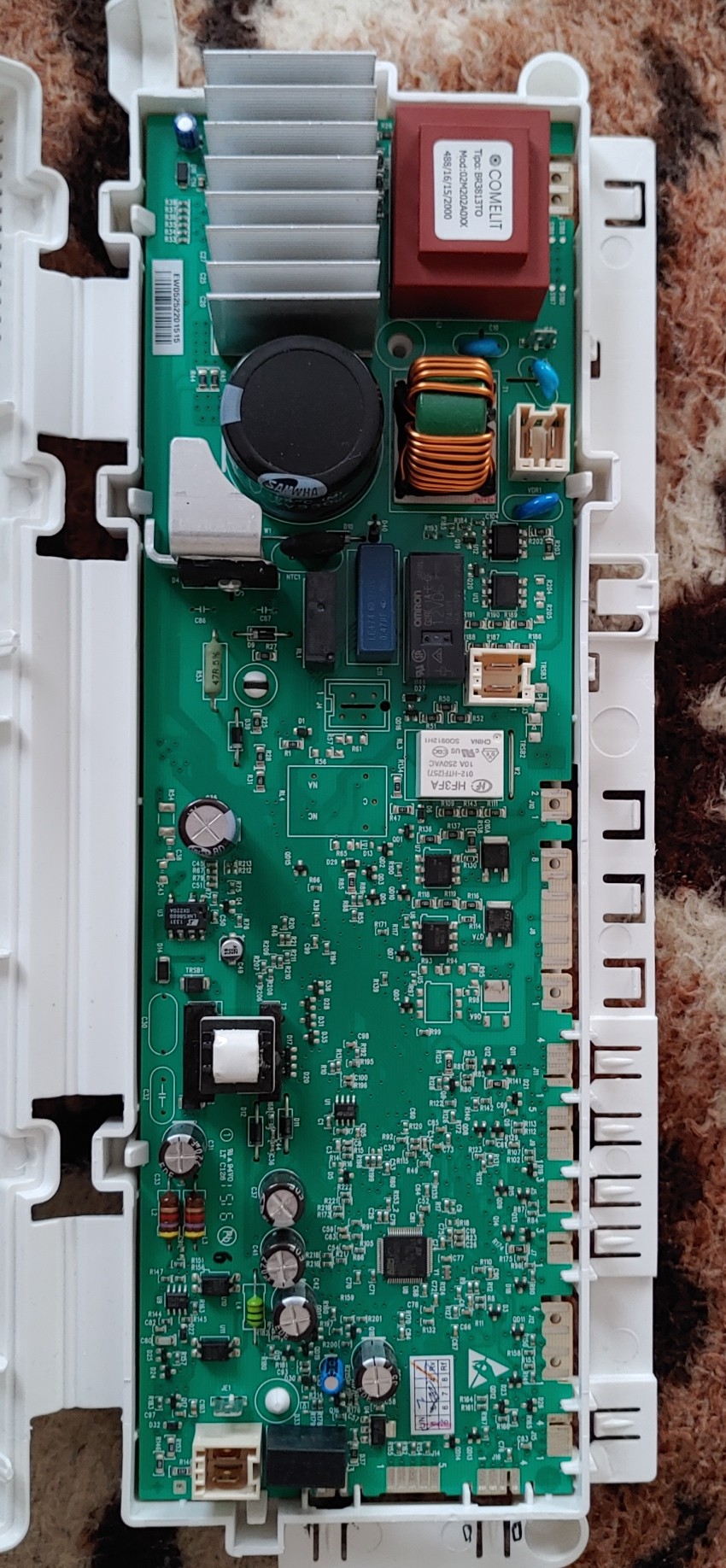

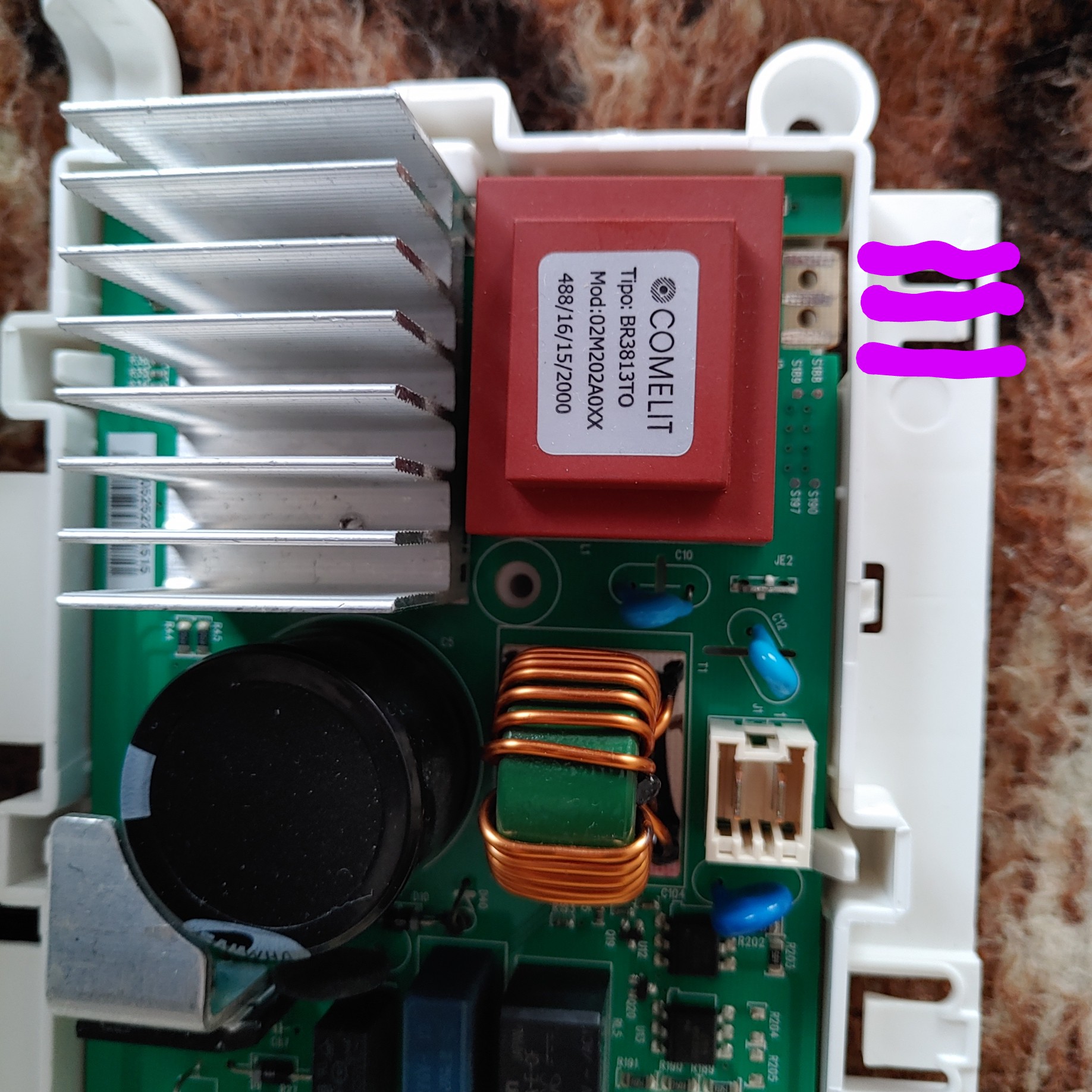

Здравейте, моля за мнение има ли смисъл да търся решение за ремонт на основна платка на сушилня AEG или по-точно със веригата която захранва инверторния мотор. Всичко друго работи и няма никакви грешки, дори таймера работи все едно суши прането, единствено барабана не върти. Захранването на мотора е на основната платка и видимо няма нищо нередно. Модела е AEG lavatherm protex plus 8kg и е на около 3 години. Ако не може да се оправи платката ще трябва да взема друга сушилня защото едва ли нова платка ще си заслужава. Качвам снимка на захранването и изхода към мотора от който дори не знам какво трябва да излиза като напрежение, сигурно са три фази.
