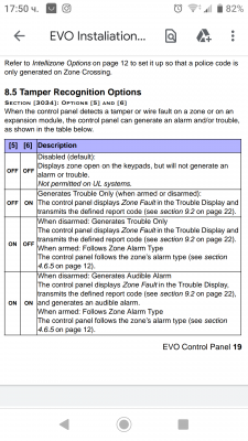

Относно програмирането за момента имам следния проблем - адресируемите датчици, вързани към "COMBUS," не реагират когато ги отворя; тамперът не предизвиква аларма. Пробвах да разцъкам "Tamper recognition", но без успех.

2. Как я програмирате? От клавиатурата или с компютър и програматор? У казали сте тампера, а казали ли сте какво събитие да предизвиква? Вариантите бяха няколко, само проблем, аларма само при включен сот, аларма винаги и т.н.

Относно тампера - може би най-добре ще е аларма винаги.

Относно тампера, в секция 3034 трябва са се активират и двете опции.

Точно в тази секция са активирани - когато датчика е свързан като стандартно реле тампера си работи, през BUS не - ще пробвам утре с друг датчик, да не би да е от него проблема.
