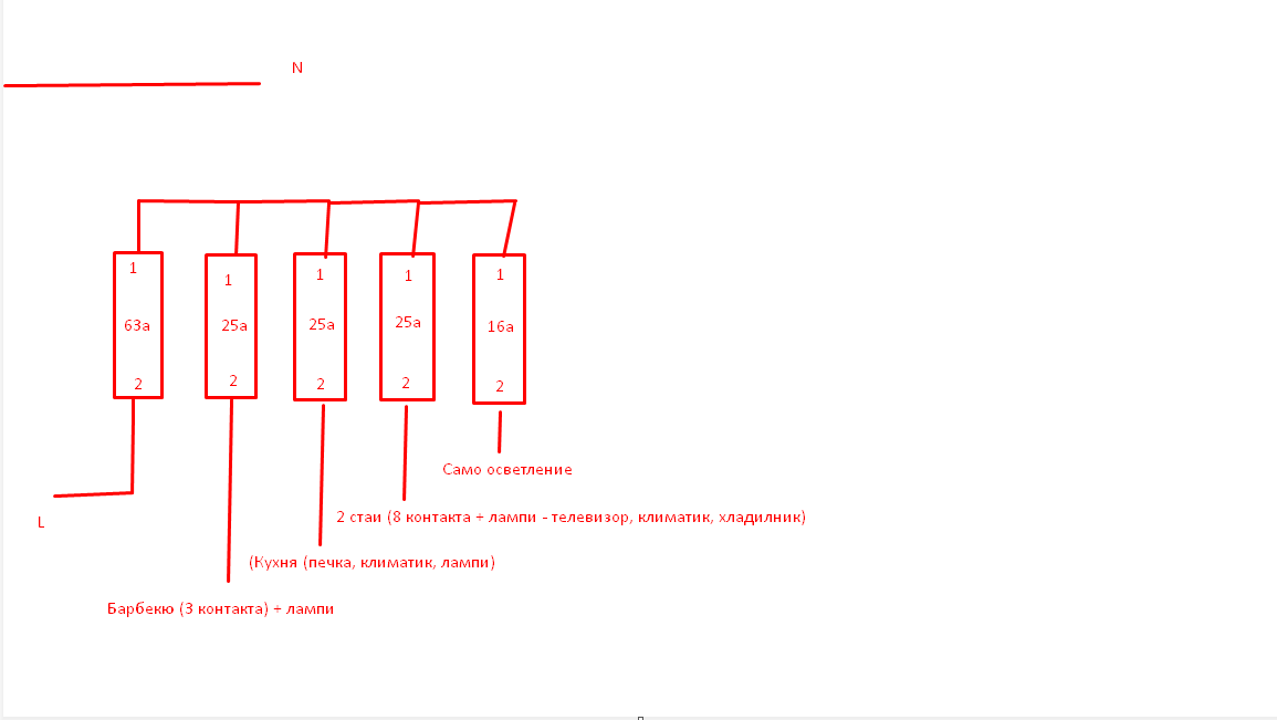

Става въпрос за подмяна на старо табло. Не е главното на къщата, а към подстройка, от която се захранват няколко места.
Един от проблемите е, че в стаите е теглено мостовак 2х2.5 и се захранва като цяло всичко. И ако реша да оставя и да не изтегля друг, за да разделя и осветлението, как би било най-удачно да наредя предпазителите и кой да сменя?
И по принцип има ли значение от коя страна се нареждат мостовете за тях? Виждал съм отгоре и отдолу. На снимката съм белезал 1 и 2, къде се намират на тях.

Предпазител и ДТЗ нямат посока. Та моста можеш да го сложиш където решиш.

Ясно. Понеже на някой от тях пише на страните 1 и 2, и си казах, че все пак има посока някаква, а съм виждал да слагат мостовете където им падне.
А относно схемата, която показах. Кое, как да променя откъм апераж?

2.5 квадрата (мед) ги дават за 21 А в закрита инсталация и 30 А в открита, а предпазителите се подбират според кабела (пазят го), а не според консуматорите.

Тия от ерп какво общо имат със питането. Ако те е яд че си се набутал си сложи кабвл от касетофон. А по въпроса-захранващия предпазител е малко големичък а другите стават но ако не си ги купил си купи 20 амперови. Това с с кухнята е доста натоварено за този кабел..

Добре си ги наредил само замени главния. Той трябва да е "по-слаб" от този, който имаш заключен при електромера. :drinkers:
