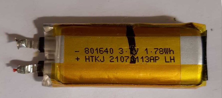

Тази батерия смъкната от електронна пушилка дали е презареждаема и ако да с какво може да се зарежда?
Battery 801640.jpg (88.62 KиБ) Видяна 2401 пъти
Съдейки по корпуса от туй дето я свалих няма изведени букси за презареждане - демек еднократна употреба.
И още един въпрос нагревателят беше свързан към батерията последователно през чарк, който приличаше на електретен микрофон, но явно е пресостат с мини размери - така ли е?
DundyTheCroc - майстор
Стандартна LiPo батерия 480mAh с максимален разряден ток 3А е това, зарежда се перфектно, аз лично ползвам SKYRC iMax B6.
Krasi_S - специалист
вт дек 20, 2022 12:13 pmkozl написа:
...нагревателят беше свързан към батерията последователно през чарк, който приличаше на електретен микрофон, но явно е пресостат с мини размери - така ли е?
На една такава дето я бях разглобил си беше микрофон. От движението на въздуха при засмукване да включи нагревателя.

Зареждат се с всякакво зарядно за ли-йон акумулатори. Върши работа USB зарядното от многократните пушалки. Аз ползвам микропроцесорно за всякакви батерии с два крокодила. Поради това, че акумулаторчетата са миниатюрни съм монтирал в дистанционните, мултицета, електронна везна даже и в безжична мишка.
