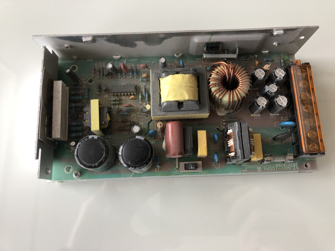

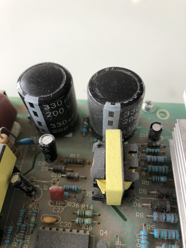

Имам лед захранване, което си работеше 4-5 год без проблеми. От скоро, след 2-3 часа работа, изключва от прегряване. След 30-на минути, пак пали. Така за спорта, може ли този проблем да се тълкува като нормален и да има начин да се оправи?

Не съм го казвал, ама пак ще се повторя - поизсъхнали леш..., така де кондензатори
. Оттам, като не успяват да филтрират добре и товарят импулсното захранване. А, ако е по еФтинко пък то самото, може да е от всичко - лоша спойка, някой чарк с по-слаби параметри или всичко накуп.
За мен лично, едни от най-добрите захранвания продавани в БГ са на Meanwell. Доста фирми ги предлагат и цените им са нормални. От години ги ползвам и лично, и професионално и не са мръднали.
EDIT: Виждам, че колега ме е изпреварил със същата диагноза.
