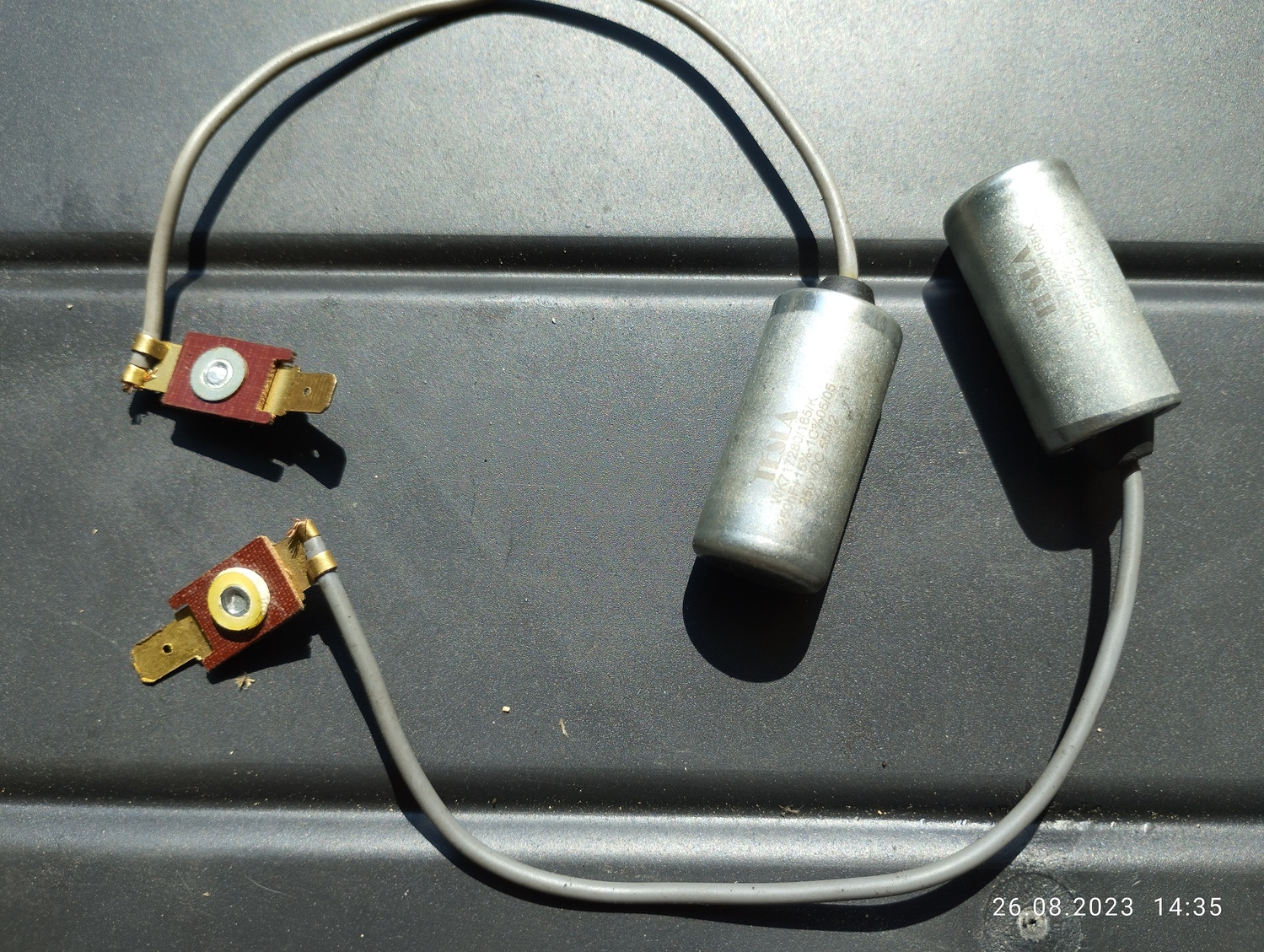

Това са кондензатори за чукчето на мотор

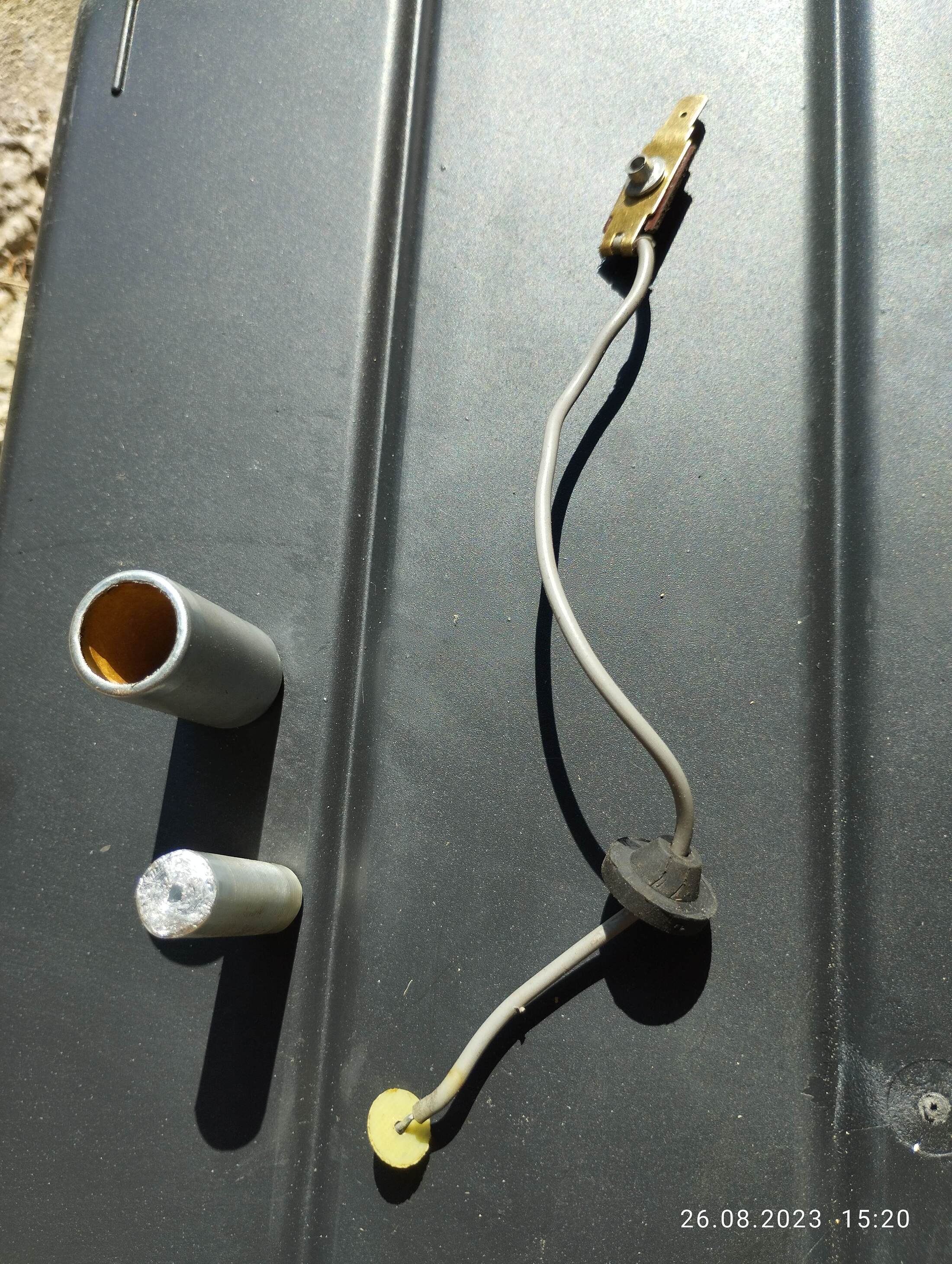

На единият липсваше изолацията на накрайника. Тръгнах да го пробивам и ... жичката му се намота на бургията. Отписах го, но реших все пак да го огледам отвътре. Гумената капачка отгоре излезе много лесно. И ... изпадна ролката с лентата. Все си мислех, че трябва да е свързана с корпуса. В първия момент реших, че някак си се е откъснала при изскубването на плюсовия проводник. После забелязах, че има изолационна хартия и фактически си няма връзка с корпуса и единият електрод е само въпросния корпус. Неговата повърхност е нищожна в сравнение с тази на навитата лента. Мислех си, че са две ленти с еднаква повърхност?
