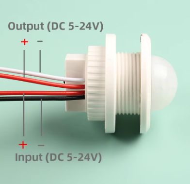

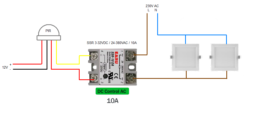

реализирал съм следната схема за автоматично включване на светлината в помещение, като има ПИР сензор на 12V (чийто изход е с транзистор а не с механично реле) и след него електронно реле, което комутира фазата на осветителните тела, които от своя страна са LED панели. ПИР сензора е даден да се захранва с напрежение 5-24 VDC. Схемата работи, но ПИР сензора дефектира често - за година са дефектирали 7-8 от общо десет. Това ми създава подозрения дали нещо със схемата не е наред, или ПИР-овете са пълни боклуци. Все пак ПИР-ове на 12V съм ползвал в продължение на повече от 12 години безпроблемно. Тези са купувани от един китайски сайт, започващ с буквата а.
Имам си причина да не използвам PIR на 230V, затова е със SSR.
Има ли проблем с тази схема?
ПС. на схемата жълтия цвят указва белия проводник от ПИР-а.
Схема на свързване

Кое по-точно им дефектира? Всеки път едно и също нещо ли?
nikkk - специалист
Вероятно едно и също. Всички дефектирали просто спират да работят, не включват релето при засичане на движение. Премерено с мултицет - няма напрежение на изхода (между червения и белия кабел в случая). Отвън самият ПИР няма видими дефекти, изглежда си като нов.
DMN - майстор
Според мен дефектира най-вероятно транзистора в изхода на ПИР-а, който подава 12V към управлението на релето.
Аз бих измерил тока през изхода на ПИР-а към входа на релето, когато всичко е в изправност(за ориентация).
Бих проверил транзистора и ако е дефектирал, бих го заменил с малко по-мощен.

Аз бих монтирал нормално 12 волтово реле. Тук с това реле не печелиш нищо. Още повече, че не е подходящо за лед осветление.

На това лошото е, че ПИР-а е капсулован и не мога да го отворя, освен ако не го разрежа с флекса :) Мисля че ПИР-а беше рейтнат за 5А, така че електронното реле едва ли му идва в повече.

Ами тогава бих могъл да сложа фабричен ПИР с механично реле, каквито са тези с товар на 230V, само че тогава ще се чува цъкането на релето, а именно това се цели да се избегне с гореописаната схема.
Изхождайки от факта, че никой не изпищя за някаква груба грешка в схемата, вероятно става въпрос за калпави ПИР сензори.
пон ное 18, 2024 3:28 pmnikkk написа:
На пировете за 230V релето вътре май беше на 24V (по спомен).
Спокойно можеш да махнеш "цъкащото" реле и да го замениш с някакво такова Рид реле 24V SIL24
Ако пък се окаже че е на 12V - има такива и на 12V

SSR релето харчи 10мА с нов ПИР от същата доставка.
hidrazin написа:
А какво би станало, ако не се бърника вътре в ПИР-а, а се замени SSR-a с рид реле?
пон ное 18, 2024 7:02 pmnikkk написа:
РИД реле - БУМ.

Прекъсни червения кабел към SSR и свържи едно съпротивление 0.1ком. Ще спрат да горят.
