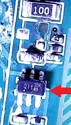

Търся инфо за ШИМ-контролер QLT30R. Даташет, схема. Работи на
моно-модулен телевизор CROWN 28126. Платката е TP.S506.PA63
Единствено това намирам в нета.

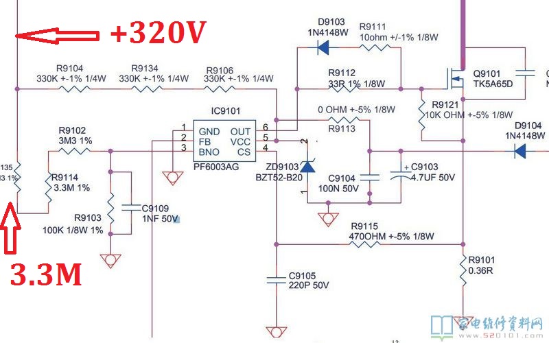

Благодаря за помоша. Нямах време и го поправих чак сега. Ползвах PF6003AG.
Добавих три резистора 3.3Mom между pin 3 и +320V.
