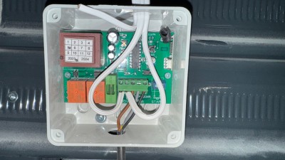

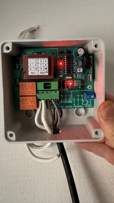

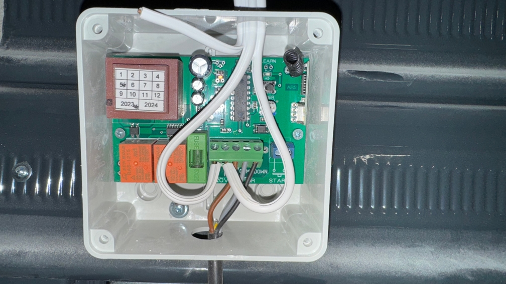

В новия ни блок имаме 3 врати инсталирани от "Лор Къмпани" като всяка една от тях е с различно дистанционно и различен контролен блок. Фирмата е една от малкото, които напълно отказват да дадат информация как се обучават дистанционните и използват това, за да щавят клиентите си за всяка подобна заявка. С подобна фирма не искам да имам нищо общо и затова искам да разбера как да си оправя дистанционните сам.
Това е единият модул, при който не мога да разбера по никакъв начин как се програмира дистанционното, защото не виждам познатото бутонче.

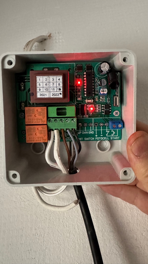

Това е другият модул, който не работи като хората. При натискане на бутон от дистанционното светва диод, но нищо не се случва. Идеалната ситуация е да програмирам едно дистанционно да работи и с 2та модула и така да не разнасям една торба дистанционни с мен.

Най-вероятно е на 433MHz. Вземаш си програмиращо се дистанционно, копираш кода от съществуващите дистанционни и би трябвало да си решиш проблема.
kozl - майстор
Откъде имаш дистанционни и ако са от фирмата защо не са предадени работещи?
А и имай впредвид, че на някои приемници ако задържиш по-дълго бутона за обучение се изтриват всички записи!!!!!!!
Това, бялото под голямата ИС с 18 крачета не е ли бутон?
Все пак снимката е с недостатъчна резолюция та :?

Поръчал съм подобно програмируемо дистанционно и ще се опитам така да си реша проблема(чакам го да пристигне).
На дистанционното, което не правеше нищо, успях да го препрограмирам и в момента работи добре. Използвах видеа в тубата и малко обща култура.
При първа възможност ще видя дали едното дистанционно може да се програмира за другия модул и така да са заменяеми.
