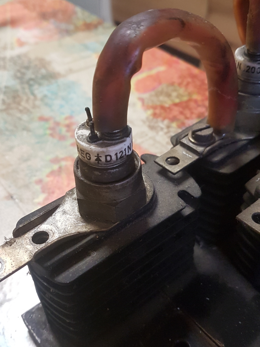

Сковах си едно трансформаторно захранване 50А с двупътен изправител и регулиране от към първичната. Свързах волт/ампер метър с външен шунт. Всичко работи, но на дисплея показанията се сменят(мигат) с големи стойности.
Въпроса ми е, ако сложа филтриращи кондензатори след изправителя ще се оправят ли нещата. Предвидил съм 50000мф. Реално повече от 30А няма да се надвишават като консумация.

По-добре го захрани с някое отделно адапторче...
ivanovbg - майстор
Пробвай с филтриране.
gogo7777 - майстор
пон дек 23, 2024 10:33 amhidrazin написа:
Забравих да спомена, че е захранено от отделна намотка през грец и филтърен кондензатор.
gogo7777 - майстор
пон дек 23, 2024 11:00 amivanovbg написа:
И аз така си мисля. Да намаля пулсациите.
MamaMy - майстор
Ако нямаш кондензатор на изхода не мериш нищо. Само товара не е достатъчен освен ако не е батерия. :)
gogo7777 - майстор
Сигурно е така. До сега на подобни захранвания съм слагал стрелкови уреди за измервания и всичко е било ОК. Изгладено напрежение не ми е нужно, но в този случай ще трябва да направя компромис.
Консуматора не е батерия, но наподобява на такова :-D
:drinkers:
MamaMy - майстор
Значи консуматора ти има капацитивен характер, но не достатъчно капацитет за да изглади пулсациите въпреки, че ти си избрал схемата с най-малко такива. Ако използваш за изправителя диоди с по-нисковолтов преход, пулсациите ще паднат още. Лошото е, че много трудно се намират такива за големи токове и прилично напрежение. Има такива германиеви които са много антични или Шоткки които пък са доста скъпи. :roll:
gogo7777 - майстор
Диодите са два на 1200V.
Свалих ги от един трифазен изправител.
MamaMy - майстор
Диодите са много хубави, но най-вероятно напрежението на отпушване в права посока е повече от волт. Нормалните силициеви имат около 0,7в германиевите 0,1в. Това означава, че толкова волта ще бъдат пулсациите в изправеното напрежение.
