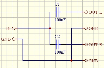

Днес се сблъсках с интересен проблем. Искам да запиша само звука от видеокасета. Използвам дек, който има аудио вход за ляв и десен канал (чинчове). Видеото обаче има само един изход - чинч за звук, сигнала е моно. Не ме притеснява, че записа ще е моно. Как да подам обаче сигнал и на двата канала без в същото време да давам входовете на дека на късо.

На късо -не,но ще натовари двойно предусилватела от който е взет "сигнал" OUT

krasiorocknroll написа:Елементала малко е разменил вход и изходПроблем ли е ?На късо -не,но ще натовари двойно предусилватела от който е взет "сигнал" OUT
Доста съм карал така ,ако ти кажа години ще ми повярваш ли ?
Сега към компа съм си натряскал две уредби - едната дето е компа ,другата в хола.
Нали знаеш първо се слага едно преходниче дето от това за слушалките
отзад го изкарва на чинчове, от там с едни разклонителчета съм си вързал двете уредби малко по-различни от първия -от пред е женско (долната снимка)
И с видео съм го правил -на магазина като бяха свършили буксите и не можех да си прасна аудиото към ТВ тунера,а ми се гледаше касета (нямам ТВ ,само на нашите
