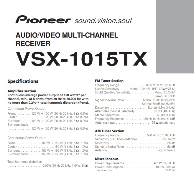

Озвучителните тела съм споделил, че са Quadral Rubin, ресийвъра е Pioneer VSX-1015. Като цяло мисля, че и двата компонента са на доста прилично ниво като звучене. Слушам ги, но ако усилвам повечко се притеснявам, както за колоните ( понеже усилвателя ще ги захрани с повече мощност, отколкото могат да понесат) и за усилвателя, поради по-ниския Импеданс от зададения.
kozl - майстор
Pioneer VSX-1015TX.jpg (113.69 KиБ) Видяна 4940 пъти

За колоните е по-опасно, когато усилвателя е по-слаб, отколкото по-мощен. Импеданса варира според честотната лента, номиналния е осреднен грубо казано и ако усилвателя не може да доставя ток при 4ом и под 4 ома просто звука ще тънеен и може да изгориш високочестотните говорители. А ресивъра не че не може да работи с 4 ома, просто са го написали, защото захранването им обикновено е малко. Музика не се слуша на ресийвъри, но това е болна тема.
Не пипай нищо, слушай музика и заделяй по някой лев, ако искаш да подобриш нещата.
