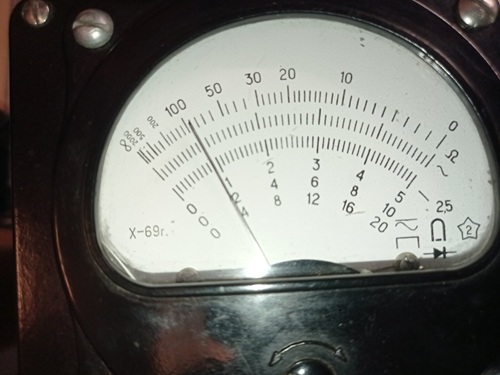

Здравейте.Тези дни подхванах един съветски мултицет с особена схема.Много си го харесвам и започнах да правя ремонтАз обикновено си поправям стари ретро уреди за кефа.Модела е АВО63 от 1970г използван в училища и институти в СССР.Бях купил сонди че старите ги няма. Установих че стрелката му не мърда колкото и да пробвам сондите на 9 волта батерия.И реших да го включа към дигитален да следя дали има прекъснат някъде И по едно време реших да му направя байпас през ,,-,, който отива към стрелката през резистор като го прескочи напрежението и да отиде директно при него и изведнъж започна да мърда стрелката и се замислих дали не е този нишков резистор R37 от схемата понеже не пуска нищо към стрелките а с байпаса си работи нормално.А сега виждам че е ,,1 килоом,, според мен понеже нищо не е отбелязано в схемата,можело е да напишат ом или килоом.Проверих със съвременна сонда и изписва 1,277 килоома със прекъсвания и изписва 0L :? Сега,в магазините за електронни части нямат толкова старо нещо.....и му търся съвременен заместител,според мен керамичен да бъде ? Вие какво ще ме посъветвате? Ето снимките и схемата на уреда.

Ами за съжаление жичния резистор почина,няма никакви признаци на живот на трите ми китайски мултицета от Лидъл(може по нататък да си взема Флуке да ми миряса главата)
Хидразин е прав,имах по чиста случайност такъв тример към 10 килоома и стана.И го настроих на 1500 точно както той каза и в момента измерих една 9 волтова батерия и ето показанията на уреда.

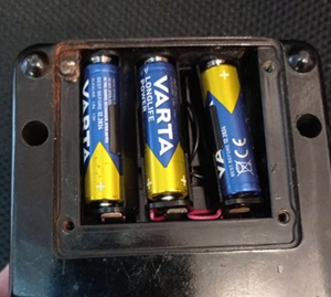

А и забелязвам че омметъра не бачка нещо :? Явно и там ще търся проблеми.Виждам че на един пробен резистор който е 1 килоом по спецификация го показва на 500 ома . А пък на резистор 11 ома показва 50 ома....
Имате биричка от мен :partyman:
Lutchezar - майстор
Омметърът иска захранване. Не помня с какви батерии работеха тези уреди.
ср окт 08, 2025 2:44 pmLutchezar написа:
Оправен е. Иначе съм бучнал съвременни батерии 1,5 волта.Старите бяха с този стандарт и не се правят от 2000-та година в Русия-
332, R10, A332 или LR10 - алкален. Съветски вариант- U8, BF, 927
