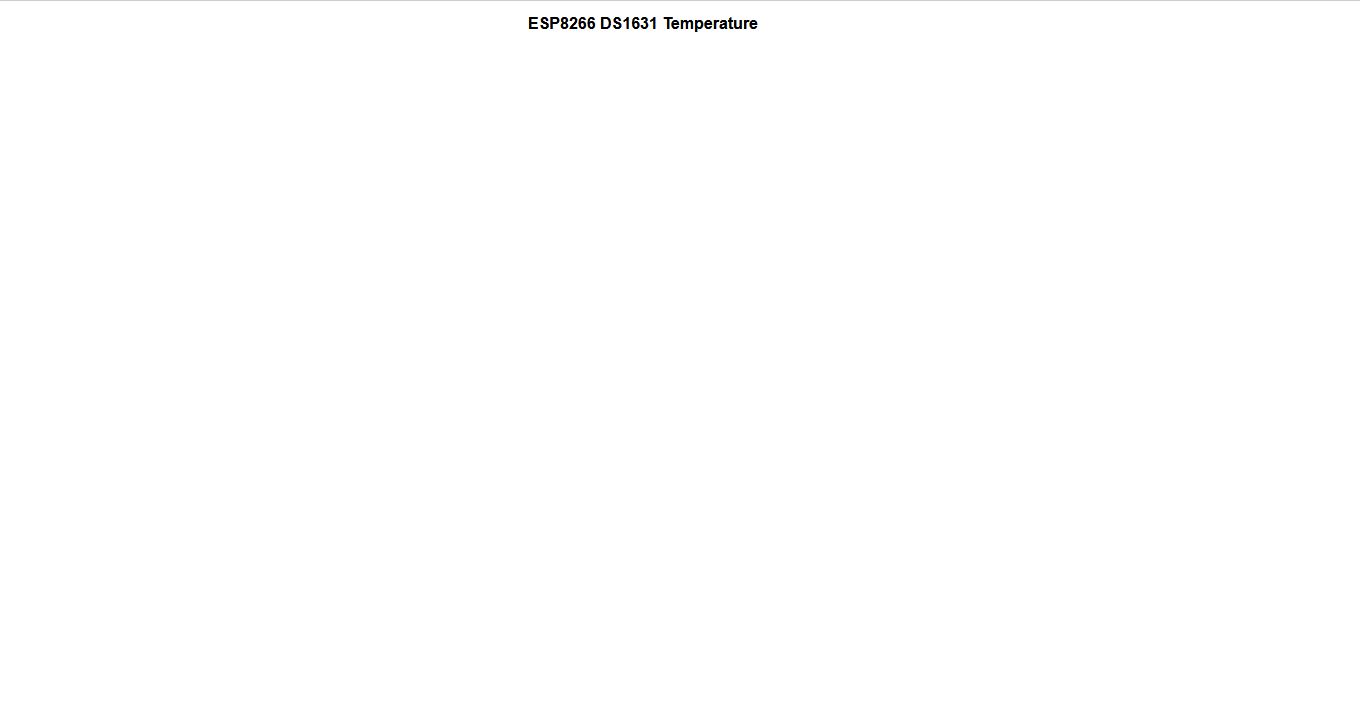

Имам термометър с ESP8266 дето вади графика на две температури и работеше повече от две години до оня ден.
Спря да вади графиката, викам си скапало се е и заредих кода на друга платка и пак няма графика, то се оказа че скрипта го взима от нета и тия имали проблем с някъв лиценз и за това няма скрипт.
В крайна сметка намерих скрипта и го турих в папка и като стартирам index.html от компа тръгва и вади графиката, но всичко качено на контролера не вади графика, а само зарежда страницата но явно не иска да чете скрипта.
Вече три дена се боря като свиня с блажен вестник и нямам напредък, четох, преправях код и файда йок.
Дайте някъв акъл щот вече не знам какво да преправям.
Те фаловете ако е важно

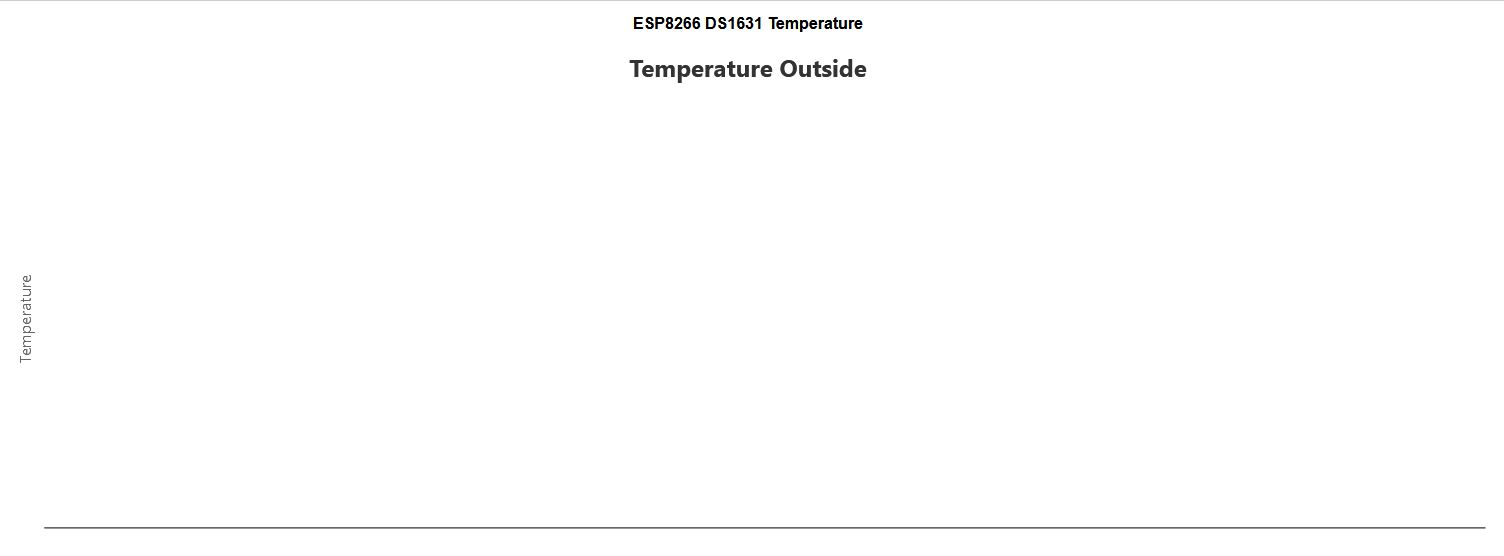

Те така вади графиката, над линията се появяват точки с температурата и пише къде е тая температура
това е като заредя index.html от компа.
А другото е от контролера.
sstefanov - майстор
Липсва ти файла js/highcharts.js
Виж дали браузера ти го тегли и откъде.
pipilica - майстор
Не не липсва, там си е но не съм го качил тука.
В папка data е index.html и папката js и в нея е highcharts.js
Ал_ - специалист
А имаш ли достъп до файла, ако опиташ да го заредиш през ай-пито на esp?
Колкото и тривиално да звучи - не пречи да изчистиш кеша, и в хтмл файла да смениш <script src="js/highcharts.js"></script> с <script src="/js/highcharts.js"></script>
pipilica - майстор
Оф, оправих се, четох по въпроса и оправих ino файла и index файла и вече си имам графиката.
Да му се невиди, много било важно да се чете, също да се внимава за скоби, запетаи и други гадни символи дето ги слагат в ino и html файловете.
