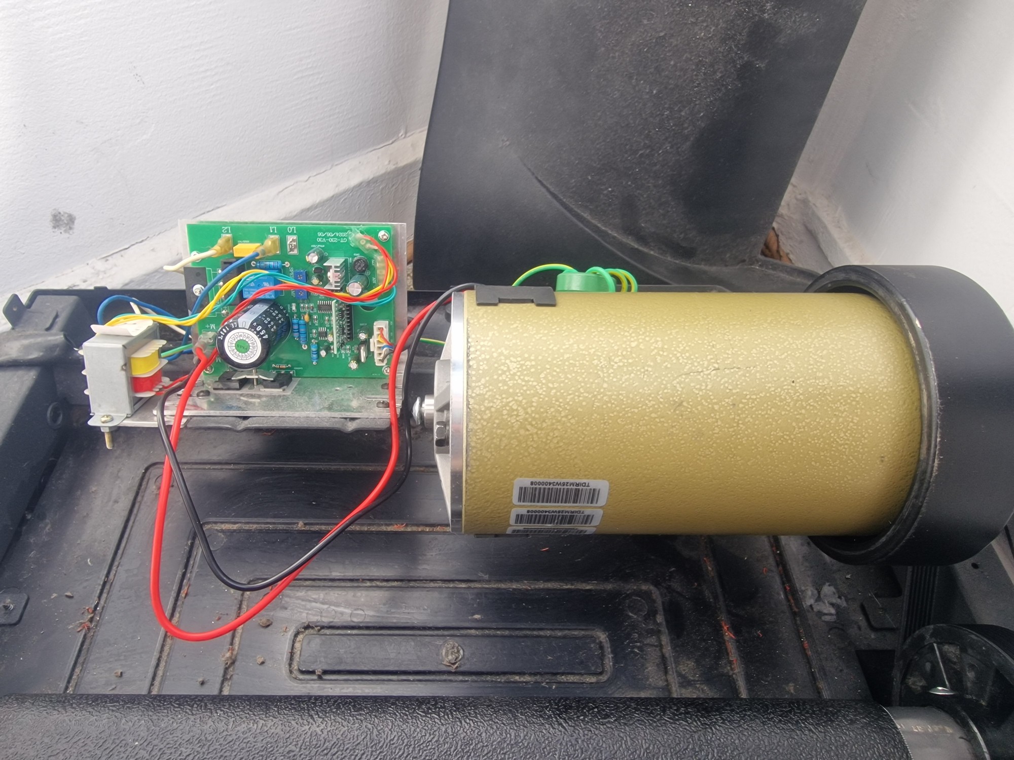

Здравейте. Проблем с бягаща пътека от Технополис е купена преди години. Скоро е ползвана интензивно но първо платката се повреди не можа да се поправи - KXTL-230 поръчах заместваща от алиекспрес gt-230-v30. Всичко беше ок но после мотора Greenmaster GMD118-1 изгоря - започна да пуши и след това гръмна и умря. Реших да го сменя с по мощен TE WEI ENGINES A1D06 180v но проблема е че платката не го приема. Когато го свържа power диода спира да свети и платката не подава ток към мотора. Имате ли идея защо може да е така и как може да се оправи?

Направих експеримент - минуса на мотора вместо към М- го свързах към земята за секунда и мотора веднага тръгна. Знам, че това хич не е добра идея и няма да правя такива глупости но все пак се видя, че системата има как да заработи.

Оригинално всичко е било за 230V - и контролер, и мАтор.
Сега тоя турнал платка за 230V ама мАтор за 180V и на всичкото отгоре - по-мощен.7
Нормално при по-мощен мАтор и за по-ниско напрежение и токът да е по-голям.
Без да съм сигурен само предполагам че контролерът влиза в режим на защита заради по-ниското съпротивление на мАтора.
На всичкото отгоре към контролера има и LCD дисплей на който тъпия контролер изписва поне елементарни грешки.

вт мар 31, 2026 10:04 pmhidrazin написа: Амииии... дървени истории.Благодаря за смисления и ползотворен коментар. Първо LCD дисплея е много дървен и не показва никакви кодове за грешки. Най-вероятно е това:
E01: communication failure, sensor failure;
E02: you'd better test the motor first to check if there is any problem with motor, if motor work normal, then need to change controller.
E03: Sensor fault; treadmill will run few seconds then show E03;
E04: usually over-current fault, this situation is generally burned components on the controller;
E08: May be lift motor control fault.
P.S. Винаги съм се чудил на хора използващи такива простотии...
Една права лопата, кирка, мотика ... натоварва много по-добре и цялостно мускулатурата.
Май трябва в ЕС да има кампания с която да се ЗАБРАНИ производството, вноса и продажбата на подобни НЕ ЕФЕКТИВНИ устройства пилеещи и разхищаващи енергия.
Е те това е напълно в хармония със ЗЕЛЕНАТА СДЕЛКА...![]()
Тренировките САМО на нивата, градината, обществен парк, обществен строителен обект... Така от тея ще има някаква полза.
"контролерът влиза в режим на защита заради по-ниското съпротивление"
Не съм спец по електрониката това означава ли че мотора може да повреди контролера ако има по-ниско съпротивление?
Ако увелича съпротивлението на мотора с резистор може ли това да повреди контролера? Какъв резистор мога да сложа в случая?
