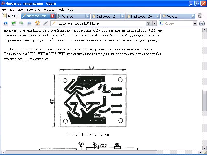

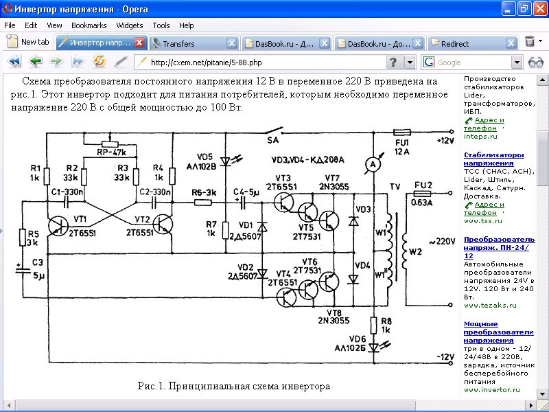

lecki - специалист
Това може да помогне но е за мощности до 100-200Вт.
dj_marti79 - специалист
Колеги, не си губете времето. Не става с биполярни транзистори. Иска си MOS. Търсете схеми с TL494 тя е ШИМ за инвертори и импулсни захранвания.
