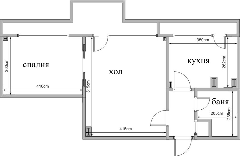

Здравейте на всички съфорумци
от скоро разглеждам форума и виждам,че тук са се събрали хора с много познания в строителството и със свежи идеи.Имам една молба-предстои ни сериозен ремонт,моля за идеи как да преустройм този апартамент.Предварително Ви благодаря.

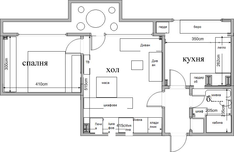

Така начертан апартаента изглежда перфектен за преустройство. Единствените проблеми могат да изкочат от размерите на стаите и дебелината/бетона по стените, което евентуално може да ти попречи на някои идеи.
Като начало не разбирам квадратчетата в ъглите комини ли са или колкони? Ако са комини, специално за хола мисля, че удачно може да се получи ако преместиш вратата на хола напред - към вратата на кухнята. По този начин е възможно в долната част на хола да се обособи бокс и от там нататък да се развива маа за хранене и диван.
Мисля че не е нужно да се присвоява балкона. Като намалиш и размера на порталната врата към преходната стая и присвоиш балкона на кухнята и ето ти го тристайния

Не би трябвало да е проблем, но все пак зависи от къде до къде. Можеш ли да нарисуваш къде са в момента каналите и къде са комините - така може да се направи сметка колко далече ще се мести водата и съответно отдушниците за печката. Както писах и по-горе - според мен най-добре би се получило ако кухненския бокс се оформи в долния край на хола - по-близо до банята и водата и което е по-важно по този начин бокса се оформя като бокс т.е. нещо отделено от хола и по-самостоятелно. Ако кухнята се оформи по която и да било друга стена и най-вече ако се направи близо до балкона визуално се получава, че хола е прилрепен към кунята, а не обратното - от където и да погледнеш все кухнята ще ти е пред очите.
А балкона защо ще го остъкляваш - шумен булевард отдолу или? На пръв поглед, без да ся ясни размерите му на него може да стене супер място за кафе или дори вечеря, а малките балкончета са перфектни за градина и цветя (както и за място за кофите за боклук и кошовете за мръсно пране

Ето една грозна примерна схема без да са ясни много от размерите, без да е ясно къде е водата и каналите.
Естествено и пропорциите не са точни, но в реална обстановка би се получло и по-добре имайки предвид размерите на стаите.

Ники от САП, очевидно е къде е водата - на стената между банята и настоящата кухня (или евентуално на стените им към съседния апартамент, което не променя ситуацията). Ако трябва да се прекара до хола, то както си го сложил, не е удачно. По-близо е до стената към кухнята. Но и при това положение, ще се вдигне нивото на бъдещата спалня - според мен може да се вкопае максимално в старата замазка, тоест се печелят около 2 см. в ниския край. Около 3.50 дължина * 2% наклон + 3.5 дебелина - 2 = 8.5. Тоест предвиди си десетина сантиметра вдигане на нивото. Това е според мен, нека и майсторите кажат. За съжаление вратите пречат и няма как да се прекара по стените.
П.П. За всеки случай виж къде са щранговете на съседите - не ми изглежда никак вероятно, но кой знае - може да минават до стената на хола ти срещу прозореца. Един съсед така си е включил канал ф110 в съседния клон
