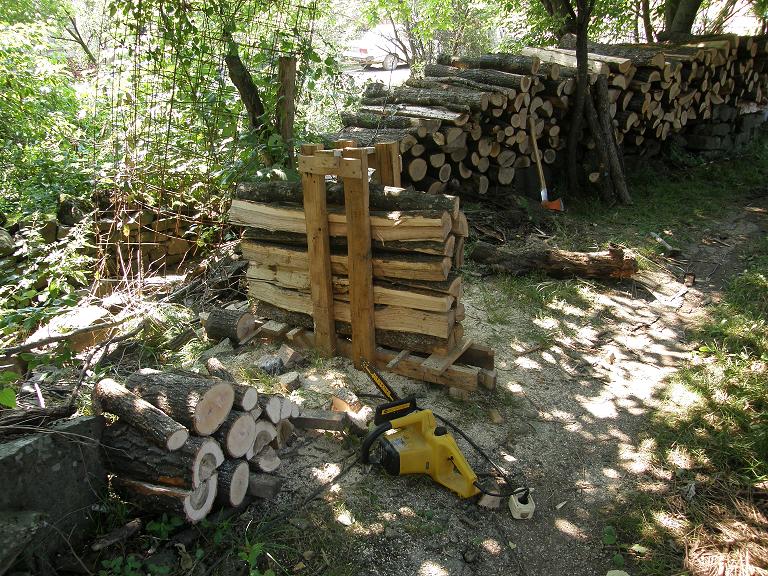

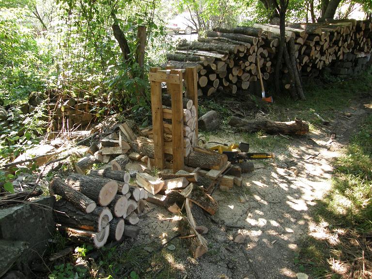

Едно просто но ефективно приспособление за рязане на дърва ..
в много подходящо време го показваш това приспособление точно гокато всеки се запасява за зимата :)
todor_velikov - специалист
аз пък бих казал че е доста опастно-първо че дървата не са с еднакъв диаметър ,и второ пътвото отгоре винаги е свободно и може да стане някоя беля :!:
sspoko - специалист
Да идеята съм взаимствал от нета но смятам че моя вариант е по безопасен от този в ютуб защото мисля че е метален и съответно при допир с веригата става фал. Колкото до различния диаметър това поне до момента не създава проблем прецинил съм ширината стоиката така че срезовете да са максимално близо до нея така тя държи основната група а другите падат свободно при рязането, не виждам също какво те безпокои свободното пространство от горе нали се реже от горе на долу.
mitaka_25 - напреднал
супер е направих си подобно върши страхотна работа само че го направих по широко -50 см -да хваща повече :-D понеже резачката ми е с по дълга шина със едно зареждане режа почти половин кубик 20 зареждания и съм подготвил зимата
