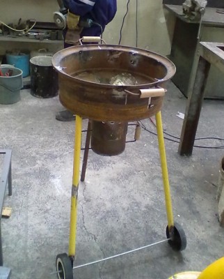

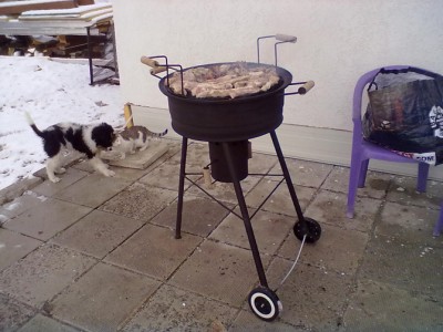

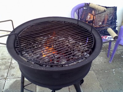

Здравейте, най накрая и аз реших да пусна тема, досега само четях! :tonqe: Скалъпих едно барбекю от джанта на газка, днес го изпробвах и съм много доволен. Материалите които използвах са джанта, тръба ф 100, тръби 3/4", арматура ф 6, две колела от старо барбекю, и две дръжки за тесла, спрей високотемпературен. Коства ми около 10 лв. Ако имате въпроси питайте! Взаимствах някои идеи от форум!
22012012179.jpg В експлоатация.

Дупките на джантата не са ли големи и да изпадат въглищата?
jorjinio - помощник
roly написа:
Големите дупки ги запуших а оставих само голямата посредата. На нея направих решетка да не падат въглищата а от долу както се вижда нещо като кутия!
a_atanasov - специалист
Каква е идеята на горните дръжки, тези на скарата? Мисля, че само пречат.
stiv1961 - майстор
a_atanasov написа:
Грешка :) Понякога се налага допълнително зареждане с въглища. Как ще махнеш скарата ако няма дръжки?
filmatoplo - майстор
Ако добре гледате , ще видите че тая скара се завърта , и може да слезе по надолу , по-близо до въглените :wink: , на скарата има процепи -през които минават шпилките които сега я подпират :wink: .Моята забележка е само че, ската кефи ако е направена от желязо квадрат 8мм примерно.
jorjinio - помощник
filmatoplo написа:
Може да пробвам да направя и една скара с квадрат 8мм. да видя разликата. :yawinkle:
