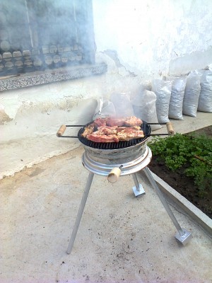

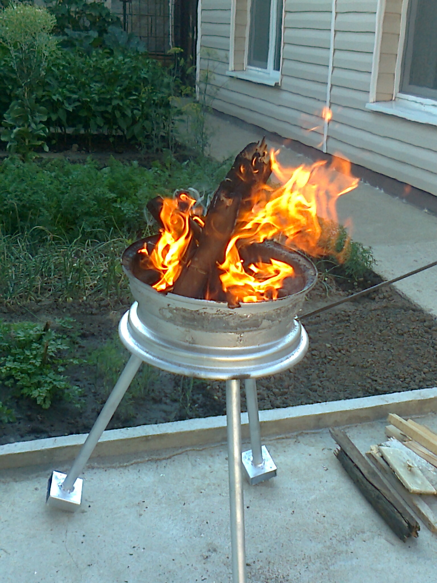

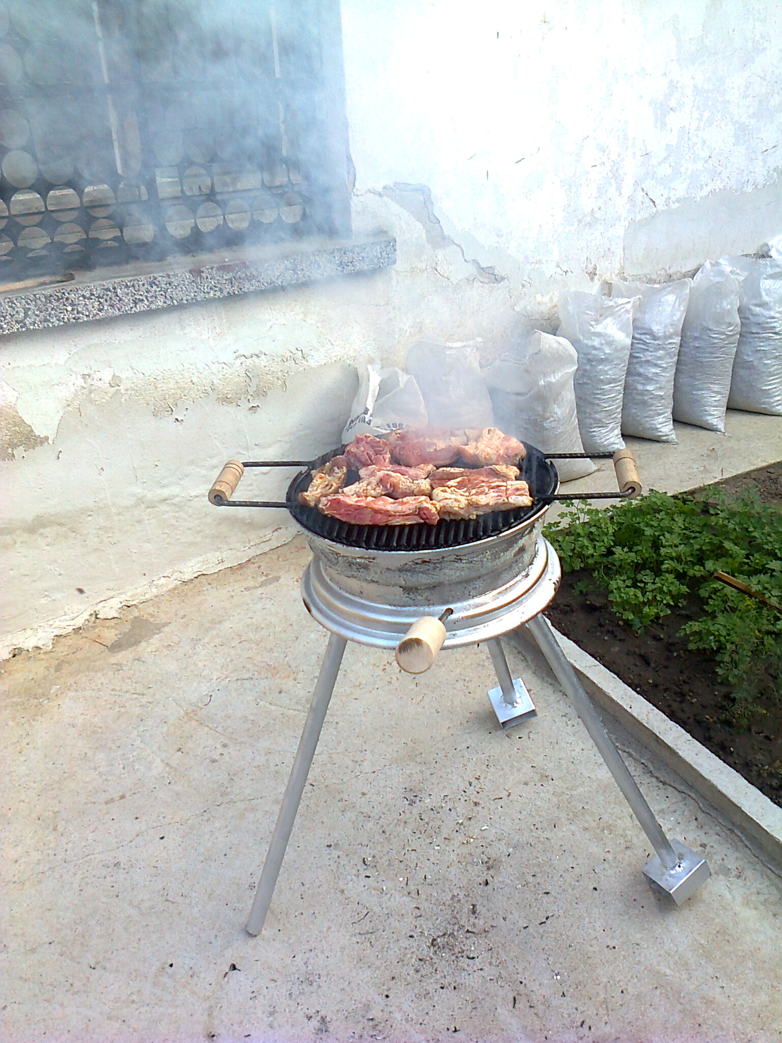

piron45 - майстор
Реших да открадна идеята за барбекю от джанта и ето го вече готово. :razz: Само че джантата е за лек автомобил, видях я в двора на приятел и му я взех. Всичко останало е с материали които се намираха в гаража ми. Купих си само една дръжка за тесла от магазина и я нарязах на три парчета - две за скарата и една за ръжена / да си ръчкам в жаравата/. Сега след първата употреба видях че ще има нужда от доработка. Понеже не съм запушил напълно дупките за да влиза въздух, от сочните меса / бяха накиснати в марината 24ч/ под барбекюто по бетона започна да капе мазнина. Ще трябва да му сложа някаква ваничка и да позапуша някои от дупките.
А пък дупката за вентила ми дойде добре да си държа в нея ръжена :lol:
bulhomes2 - майстор
Една стара тава завари отдолу! Един приятел тъй не беше запушвал дупките и не можеше да смогне с шишето да го загася. Отворите за въздух и сам ще измислиш как да и направиш регулируеми.

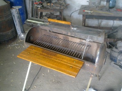

ето и една идея от стария бойлер ,която се роди когато видях едно подобно барбекю в Практикер за (260лв.) пишеше бабекю за ,,опушено печене'' демек палиш затваряш отгоре има термометар който има скала и като достигнеш полето нормал мяташ мръвките и затваряш капака . Още не сам го пробвал малко ме съмнява дали месото няма да мирише на пушек но и това ще споделя но да си дойдем на думата имам един въпрос от къде да си купя термоустойчива черна боя да добие завършен вид че събора наближава :)

По големите вериги магазини или кварталната железария,се продават вакси, щпреове .Какво е разтоянието на пъчките на скарата
mavryt4o - майстор
kapanec написа:
1,5 см доста е нали но ако се наложи ще сложа още 40 пръчки
kapanec - специалист
За някой е много за други не е .практиката ще си покаже важното е да имаа материял за ползване :wink: :drinkers:
