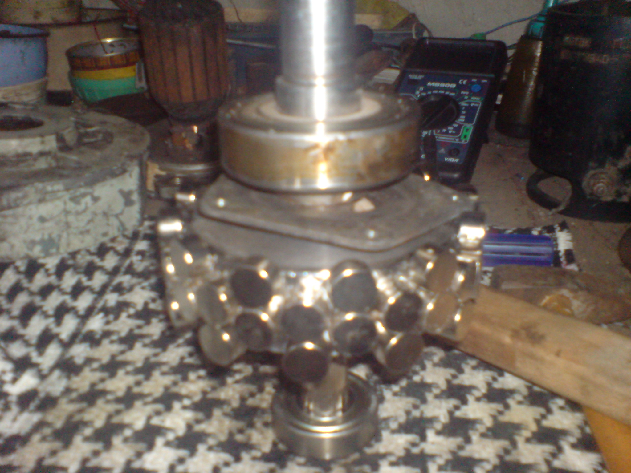

55 Вата крушка изисква 4,58 ампера значи има съпротивление на нажежена жичка 2,62 ома които се добавят в формулата на Ом за цялата верига към съпротивлението на генератора ми и така се получава 5 плюс 2,62  равно на 7,62 за цялата верига сега по формулата на Ом умножаваме по желания ток от крушката 4,58 и се получава 34 волта необходими за захранването на крушката. Падат на напрежението се изчислява по следната формула, умножаваме 5 ома на генератора по желания ток от консуматора 5 по 4,58 равно на 22,9 волта пад на напрежението. Ако направя още един ненужен клип, ще излезе точно както го смятам. Цитирам книга и пак не можа да го разбереш. Та какво общо има 55 ватовата крушка с ток на късо? Направи си генератор и колело за спортуване! И ми кажи кое ще ми напомпа краката, ток на късо или 55 ватова крушка и къде ми отива енергията на краката. Ако можеш помагаѝ да си обогатим знанията стига с тази критика! С нищо не си помогнал на останалите и на мен също!
За да я светна хубаво, трябва да завъртя генератора с 340 оборота в минута и с колелото съм го правел!
