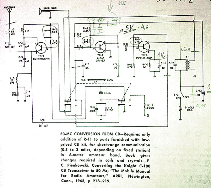

Ако действително имаш мерак, започни с неща, които можеш лека-полека да разбереш. Ето ти един приемо-предавател, който съм си правил, когато бях на твоите години. Беше първия, работеше лошо, но ме научи как да си направя втория. А той стана малко по-добре...
Съжалявам, нямам скенер тук. Тогава и английски знаех колкото теб, така че действай :)
