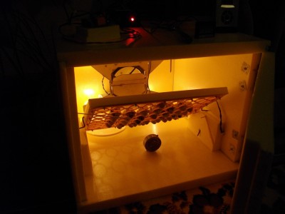

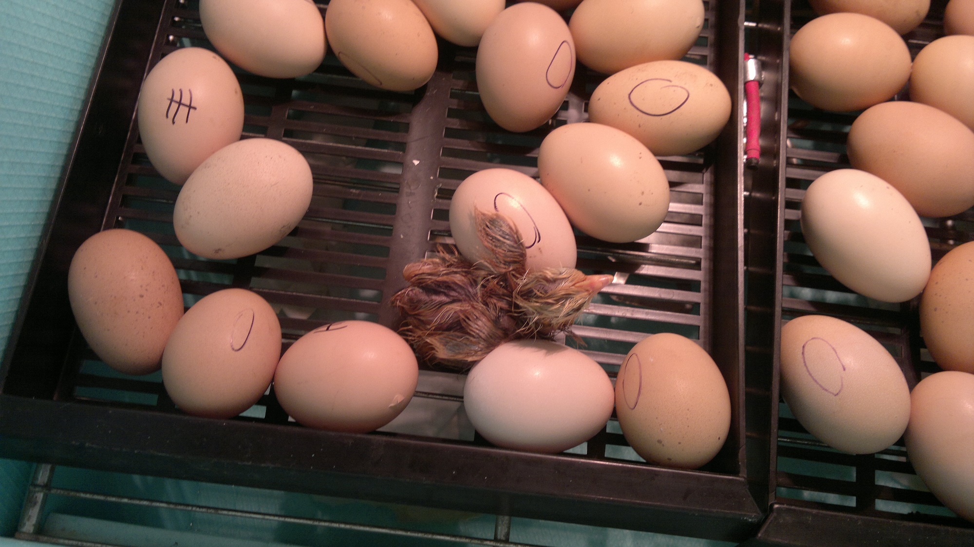

Като ти гледам мерака ще почнеш да ги отваряш на 5 минути. Свали с малко повече от половин градус температурата и метни един мокър парцал вътре да се дигне яко влажността ако искаш да се излюпят. Това първото пиле трябва да престои вътре почти едно денонощие още. Не се притеснявай няма да умре от глад или жажда. То си има природно дадени запаси които трябва да изконсумира и чак тогава да почне да се храни. Дори по ранното захранване е вредно.
За да имаш по голяма люпимост дето се вика трябва да плуват във влага и то поне докато изкочат всики годни от черупките. Не се опитвай да се смиляваш над разни недъгави или не жизнеспособни пилета.
Жестоко е но е така те няма да доживеят и месец след това.

lov написа:Като ти гледам мерака ще почнеш да ги отваряш на 5 минути. Свали с малко повече от половин градус температурата и метни един мокър парцал вътре да се дигне яко влажността ако искаш да се излюпят. Това първото пиле трябва да престои вътре почти едно денонощие още. Не се притеснявай няма да умре от глад или жажда. То си има природно дадени запаси които трябва да изконсумира и чак тогава да почне да се храни. Дори по ранното захранване е вредно.Колега напълно съм съгласен с теб ,даже на някой познат като му правя инкобатор ,или поправям нещо това са ми наставленията в общи линии.

Някога имахме руски инкубатор. Спомените ми са, че в началото яйцата се редяха изправени (докато се клатят наляво и надясно), а няколко дена преди излюпването се разреждаха легнали. От 80 яйца поне по 60 пилета излизаха. joro39, за да ти е по-лесно обръщането, следващия път ги сложи в касетка, която лесно да накланяш в едната или другата посока!
