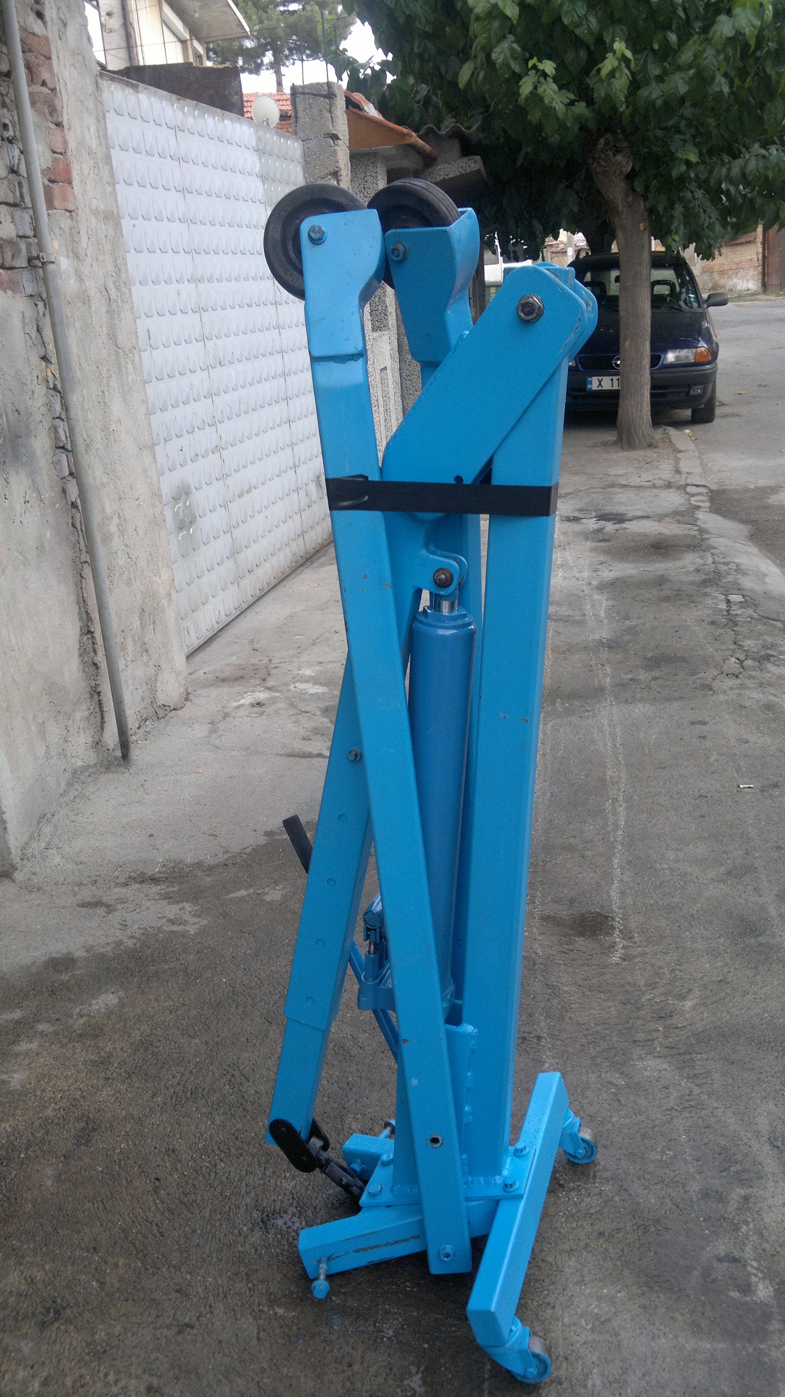

Хидравликата от какво е?
- Мнения: 8
Колко струва тази хидравлика? Къде има? Искам да си купя.

velsi написа:http://www.lincos.bg/chidravlichni-aksesoariТочно от там 140 лв с доставката излезна , но тази с двойното дейсвие с еденичното е с 20 лв по евтино.Имат и за преси и много други интересни неща.http://www.lincos.bg/chidravlichni-aksesoari

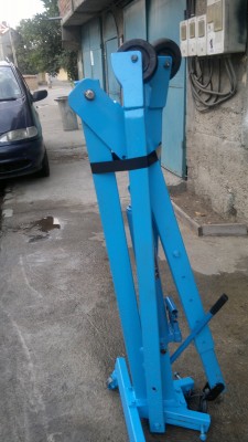

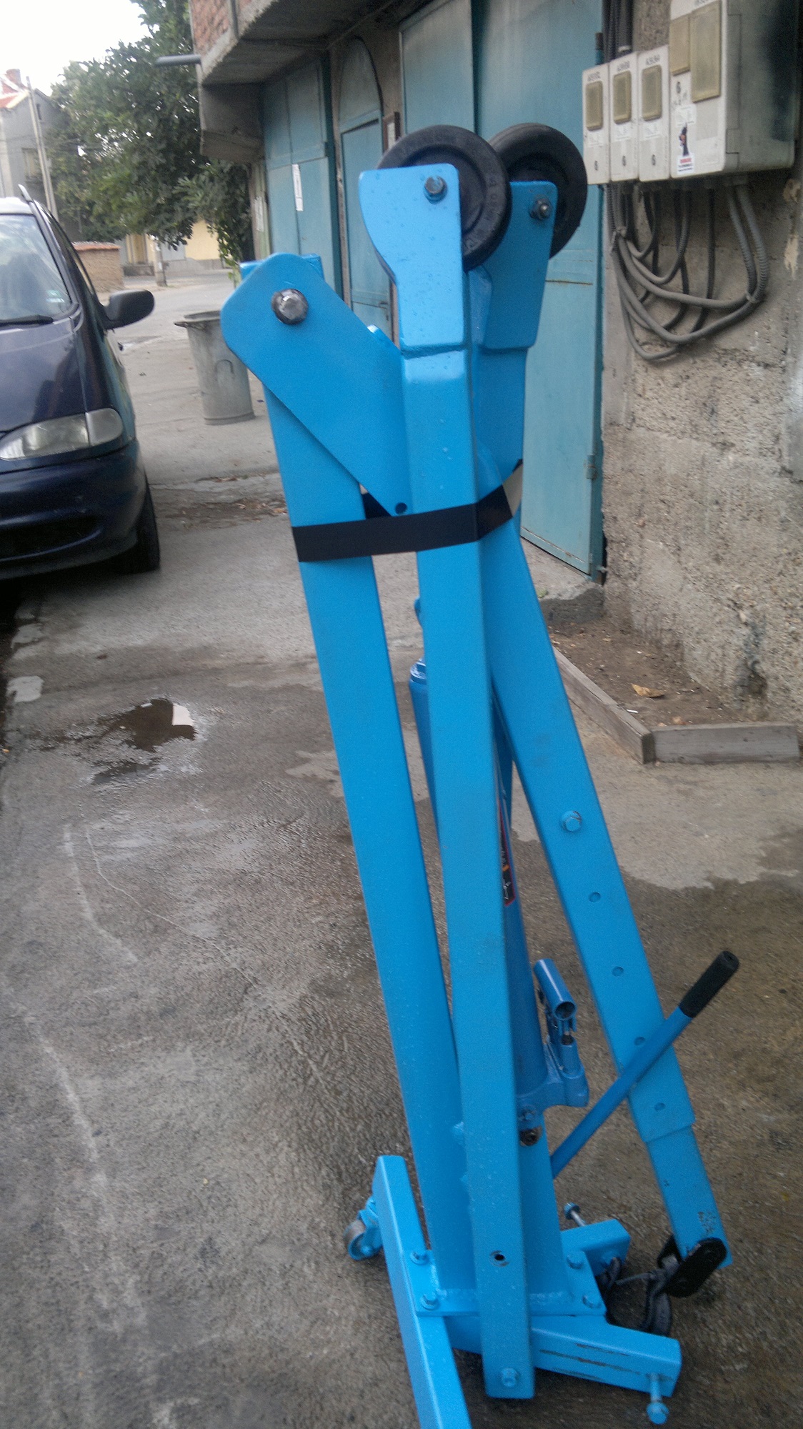

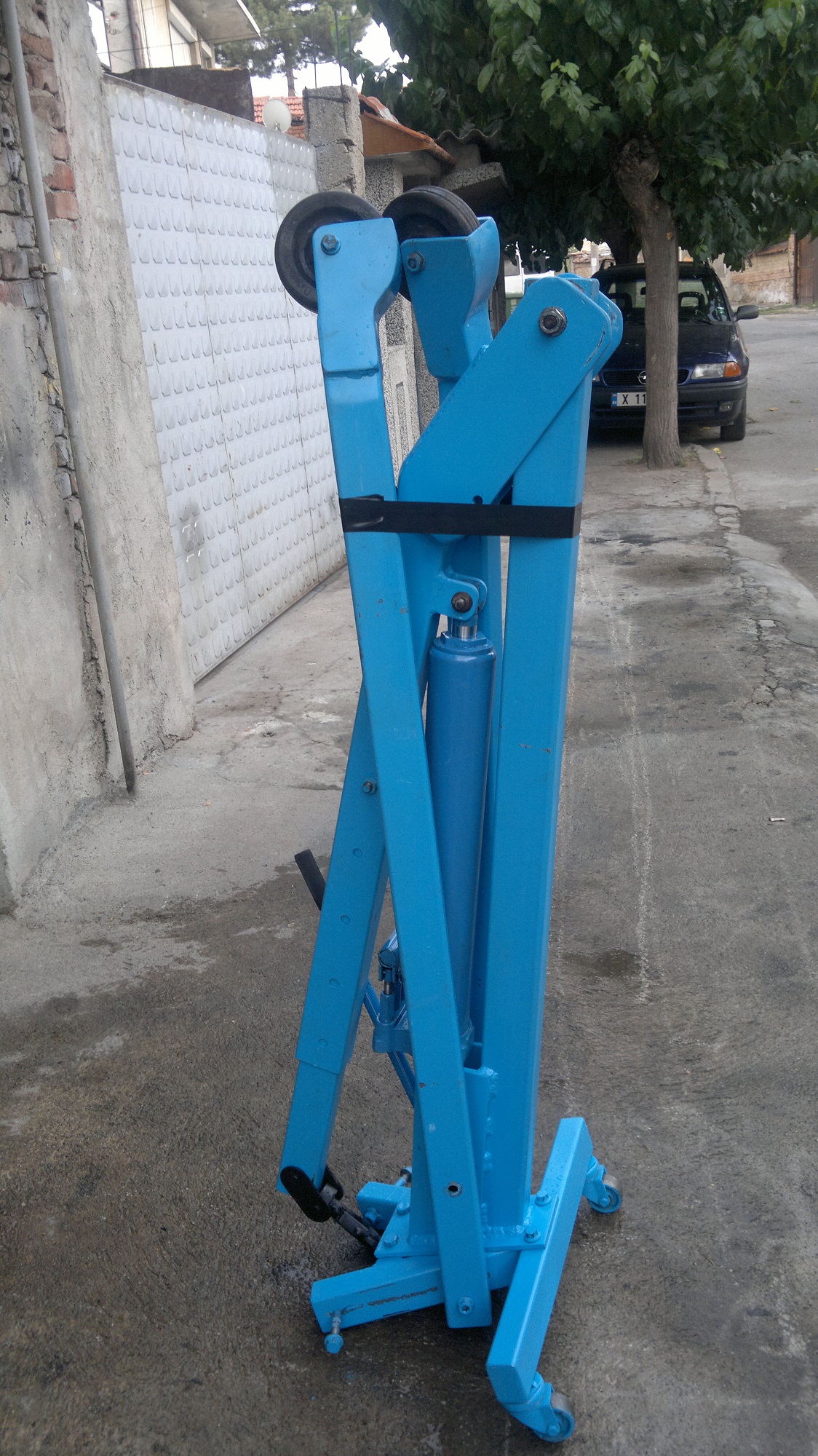

Браво пич много добре си се справил.Харесва ми много проекта ти и това че си го направил да се сгъва и да не заема място.Но може и да качиш една скица със размера на това бижу.Ако може да добавиш размера и на профилите.За да може много хора като мен и сигурно няма да съм последен да искът да си направят.Поздрвави

Браво за изработката. Имам само една забележка.Долу двата крака не се захващат така само с по два болта.Трябва самите профили на краката да влизат вътре във други профили защото при евентуална по-голяма тежест болтовете се срязват и всичко се озовава на земята.Щом казваш, че бутилката струва 140лв изработката се обезмисля.В момента един такъв жирав чисто нов е 200лв.
