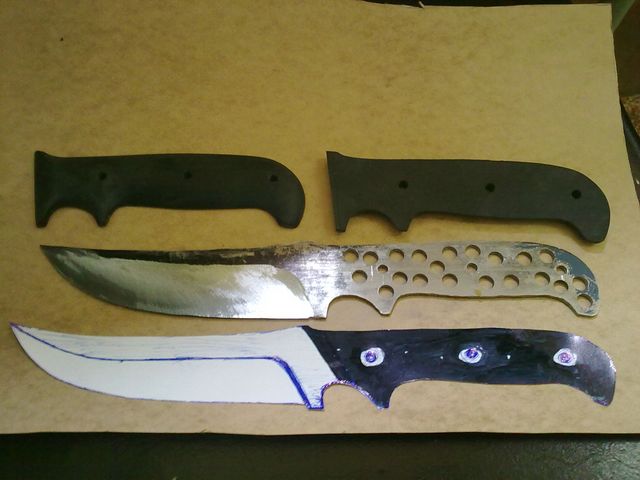

Ножовките са от рапидна стомана. Много твърди ръждясват и не се пробиват със свредло. Освен това са и крехки, лесно се чупят. Но пък какъв ряз имат... Имам такова ножче за дране хромирано.

Впечатлен съм от нестандартните решения по темата ,затова ще се включа ,въпреки ,че по-нагледно ще е ако се обособи нова тема-конкретно за ножове (и производни на тях разбира се ).
По възникналия въпрос за рапидните ножовки:да те са от много яка стомана,имат страхотен ряз,но недостатъците са ,че е крехка и ако не се съхранява добре ръждясва,Но....ако се полира се поддържа много по- лесно. Аз съм любител на този материал и съм правил доста ножове.Мога смело да твърдя ,ЧЕ СЕ ПРОБИВАТ със свредло за стомана ,но трябва на малки обороти с непрекъснато охлаждане.
По-долу ще се опитам да кача снимки ,където се вижда как съм правил отвори в частта за дръжка с цел да го олекотя . Ножът е за дране и върши ПЕРФЕКТНА работа.Ако след работа се намаже с мазнина и се държи в кания не ръждясва лесно.
Извинявам се за закъснение на снимките,но се наложи да намалям оригинала им
На първата снимка се вижда по-ясно заготовката

Малко ми е трудно да го повярвам това че се пробиват, ножовката е инструмент за рязане на метали от която се изисква да е в пъти по яка от рязаните материали.Свредлото също не е меко но повечето не стават за тази цел (HSS) по голям шанс има със кобалтово свредло ама пак е спорно.Говорим за старите ножовки а не за тея новите както казват тука че се гънели лесно.
