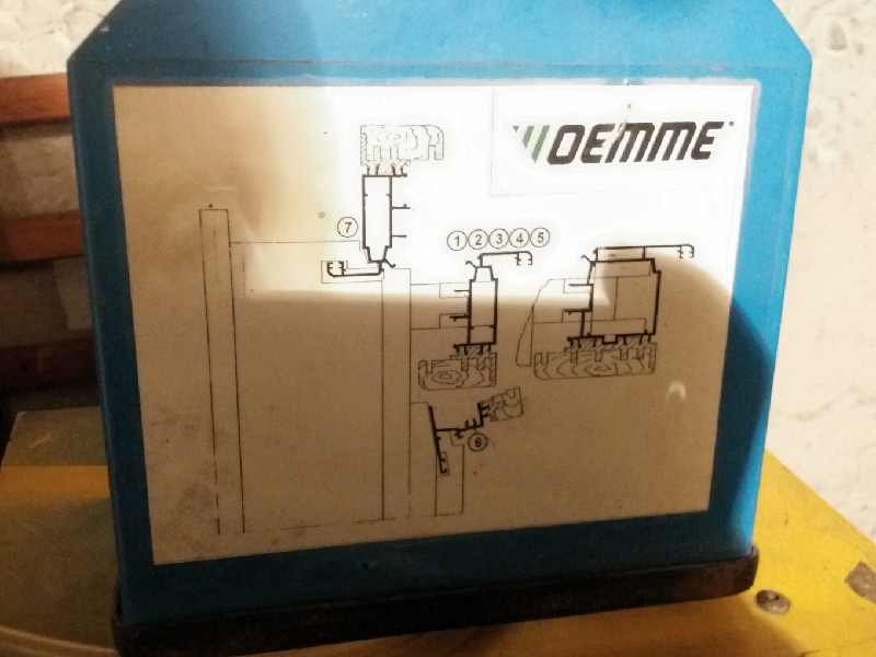

Колеги извинявам се че пиша в същата тема но не исках да откривам нова, та на въпроса ,
Попаднаха ми тези машини ,
Някой може ли да ми каже
1. за кои профилни системи стават
2..За алтест wds70,eskimos или някоя на алтест стават ли
3. От къде мога да набавя доп. Окомплектовка за тях( и ако някой има представа какво долу горе би струвало.
Благодаря на всички които ще помогнат.

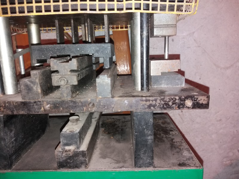

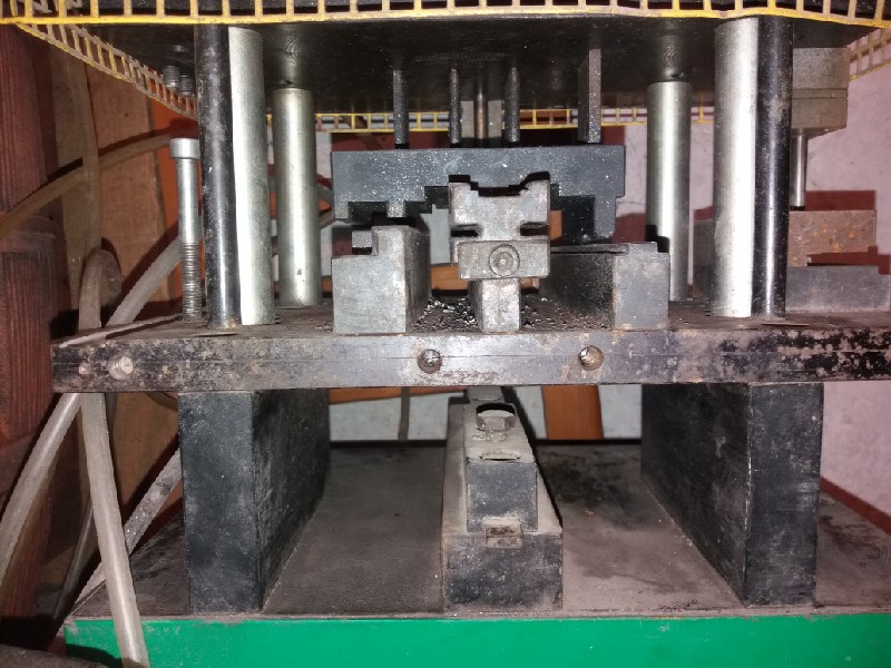

Не стават за стандартна АЛ дограма. ВДС-а е само с набивни сглобки. Може да си купиш нож за Ал д-ма и дас си го монтираш на пресата. И въздух ще ти трябва, защото май е пневматична.
На кутията се вижда за какви профили се ползва - дърво+ал. Не съм попадал на такива, за съжаление.

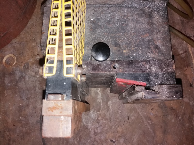

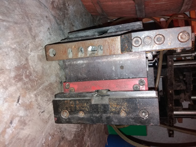

Искам и още нещо да попитам :
1. Имаш ли представа от къде мога да поръчам окомплектовка за щанцата.
2. Трябва ли да предоставя модел на машината за захват или е стандартен
3. Чертеж(схема) на отворите аз ли трябва да направя или като кажа за кой профил ми трябва хората си знаят?

Търсиш ножове за сглобка MS 05 или 04 или МО 41 (отворите са еднакви). Ще ти трябва и камертон за центриране на профила (може и сам а си го изработиш). В по-големите складове за дограма продават или ще ти доставят, ако нямат на склад.
