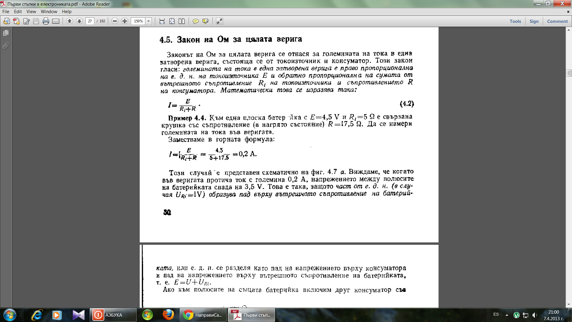

Колеги! Тия дни ми изникна следния въпрос. Генераторите дето се продават на пазара как им се изчислява мощността? Дали им се описва максималната мощност на късо както замервам аз или им се описва каква мощност ще влезе в акумулаторите? Мисля си че по полезно за продавача е да описва по първия начин мощността, па друг е въпроса какво ще бъде усвоено от акумулаторите, което е един вид рекламен трик а може и да бъркам.
http://www.chepakov.com/vajni_danni.pdf
За пример в таблицата дето съм задал има прогнозно дневни производства (За 24 часа) на известен български доставчик на купешки генератори.
Как мислите?
