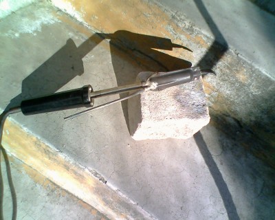

Поялника се ползва за работа с миниатюрни елементи т.н. SMD.
Въздуха се подава с шлаух от мини компресорче по тънката тръбичка,а излиза от сплесканата в предния край медна тръба.
Тръбата в дръжката зад нагреватела се запушва с азбест или
термосиликон.
термосиликон.
