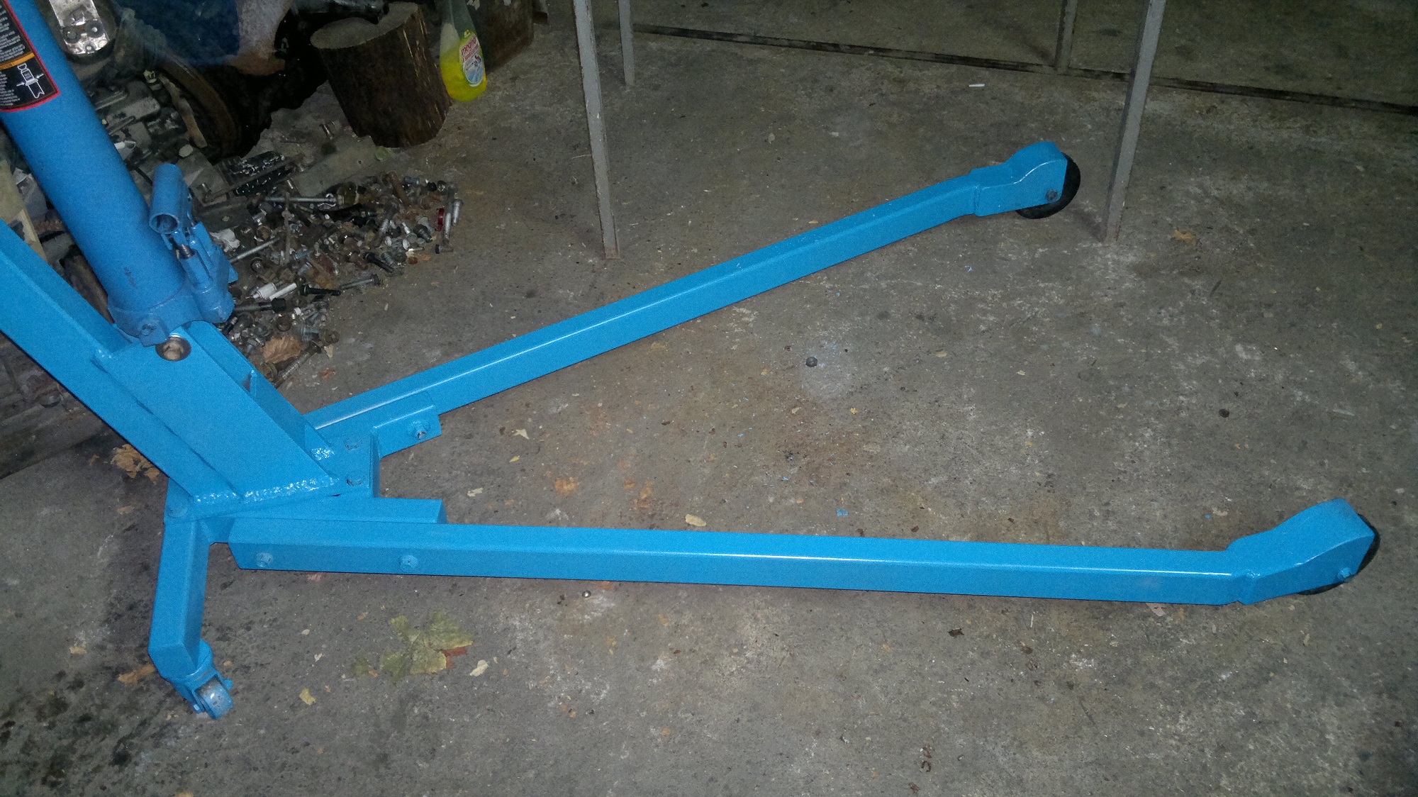

Браво.
Пусни още снимки, като го довършиш.

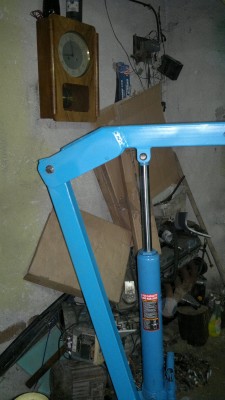

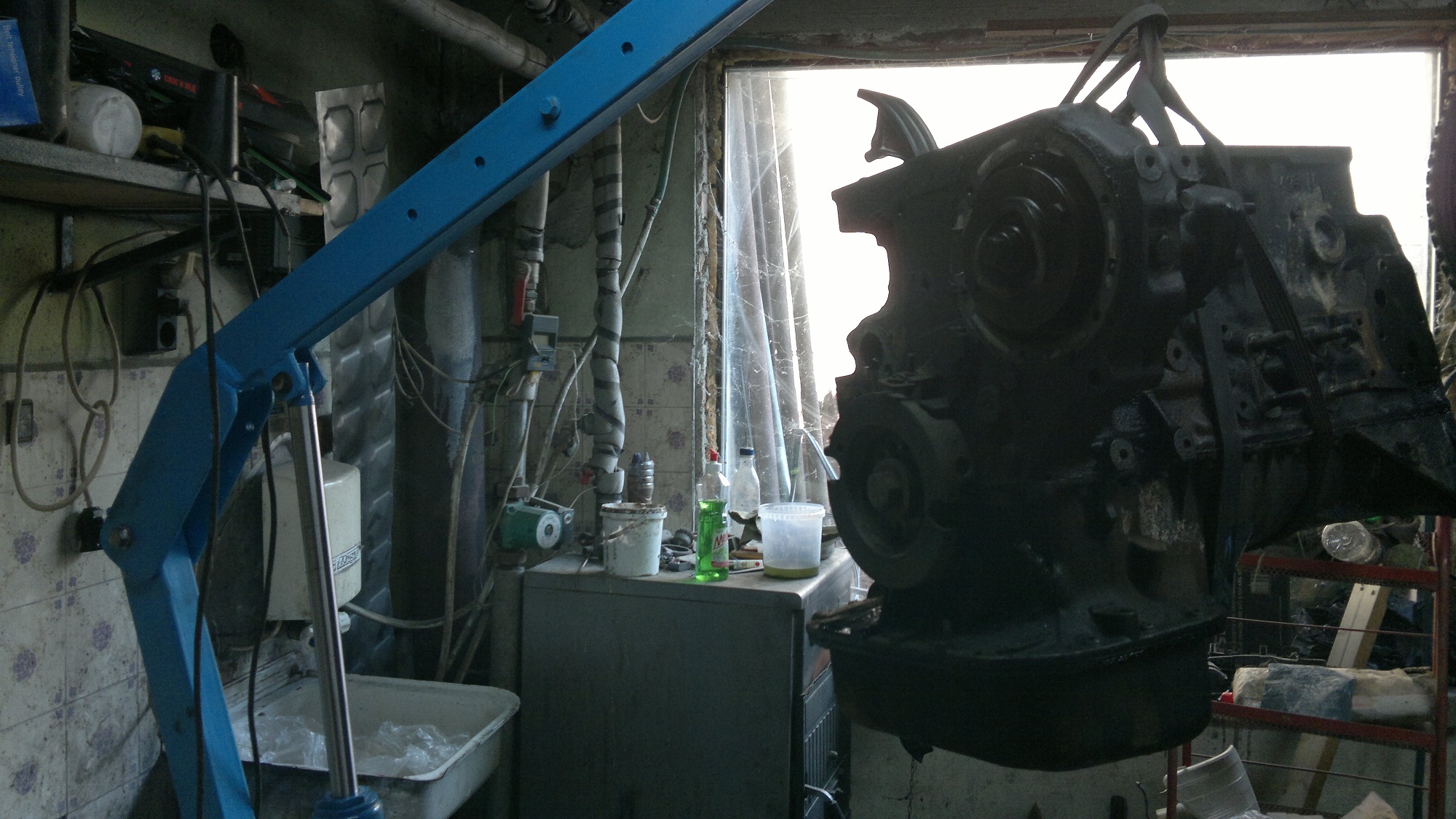

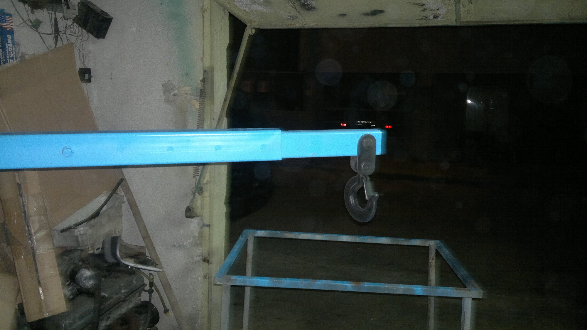

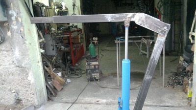

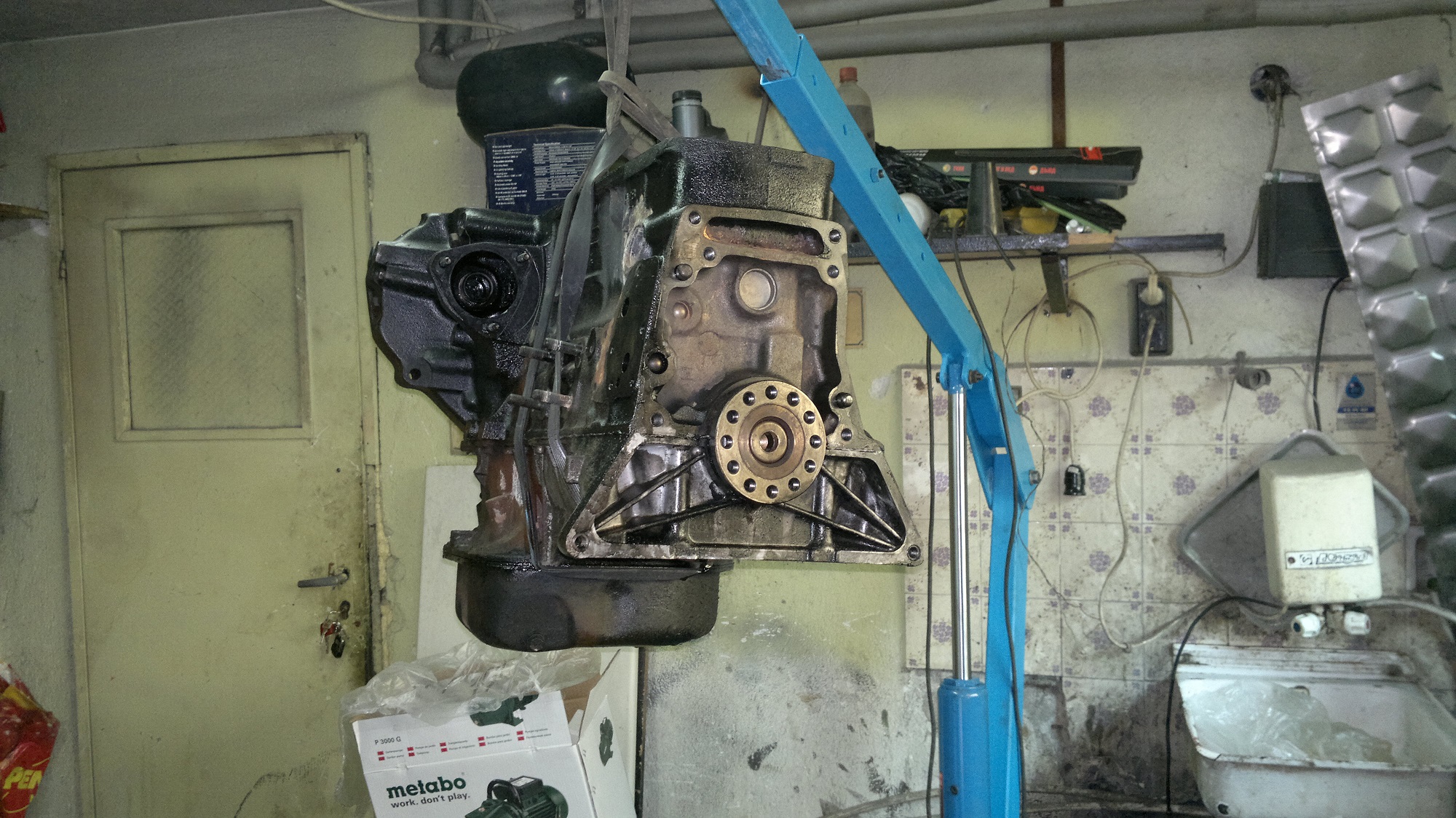

zmiori написа:Браво колега. Става супер. Само един съвет, сложи и едни "уши" и на рамото което е под ъгъл./по близо до "пантата"/. Хем ще си по "гъвкав" хем ще можеш да вдигнеш по-на високо. Нека тия си стоят на мястото. Кеф ти на едните кеф ти на другите. Дано си ме разбрал.Има на ламарината ,но така ще дига по- малко увиличи снимката и ще видиш.Днес го пробвах с двигател от 207 не осетих кога го вдигнах.

joro39 написа:zmiori написа:Браво колега. Става супер. Само един съвет, сложи и едни "уши" и на рамото което е под ъгъл./по близо до "пантата"/. Хем ще си по "гъвкав" хем ще можеш да вдигнеш по-на високо. Нека тия си стоят на мястото. Кеф ти на едните кеф ти на другите. Дано си ме разбрал.Има на ламарината ,но така ще дига по- малко увиличи снимката и ще видиш.Днес го пробвах с двигател от 207 не осетих кога го вдигнах.
Сега се загледах и ги видях. Нищо не ти пречи да провериш. Според мен ще вдига повече на другите "дупки". Още веднъж, на мен МНОГО ми харесва.
