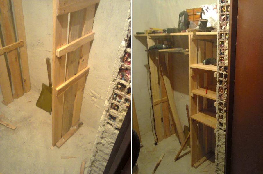

Отдавна чета форума и се ползвам от идеите в него, затова реших да споделя с вас и последното нещо с което се занимавах (полезно и разтоварващо за мен занимание). Надявам се да бъде от полза за някой, така както аз съм намирал много полезни неща тук. :)

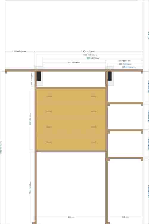

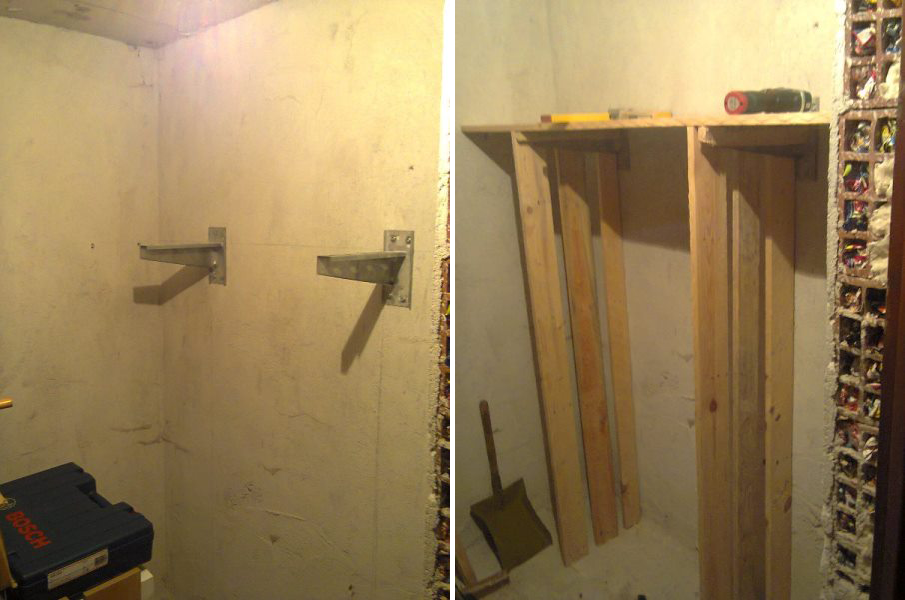

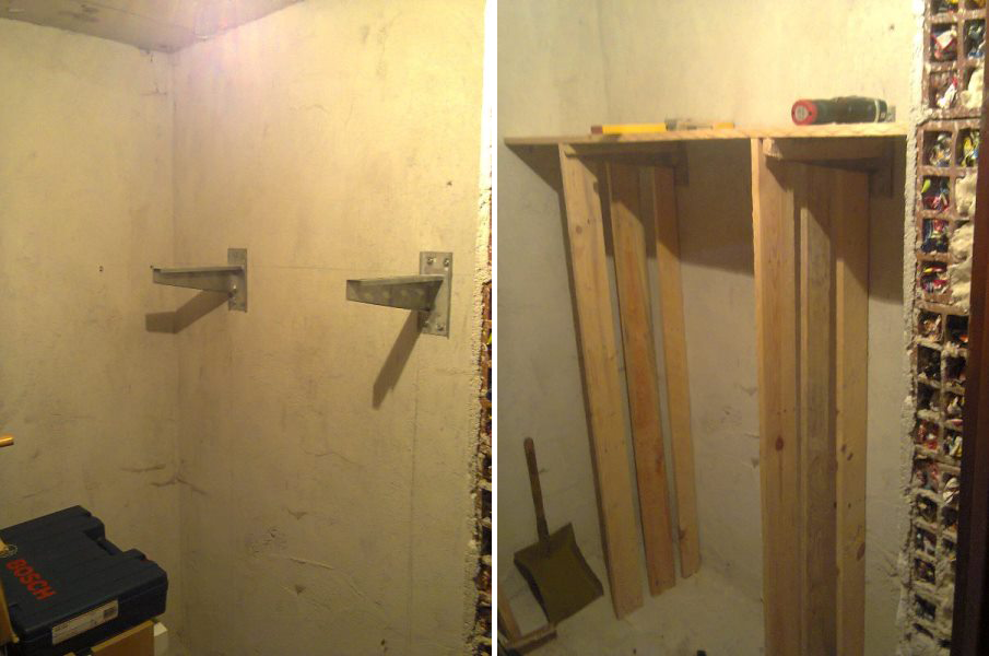

Става въпрос за рафтове с материали от 2 палета, останали ми чекмеджета от бебешки скрин който си смени предназначението, 2 стенни носача за кабелни скари, малко дюбели и винтове.
Всичко това ми излезе на цена около 12-15 лв. (носачите и винтовете).
Това е първоначалната схема, която претърпя леки корекции на размерите в процес на работа.

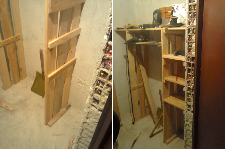

И така след работно време по 2-3 часа за 3 дена ......

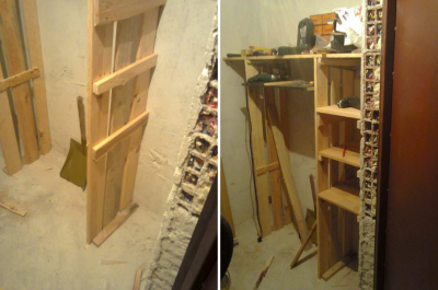

1.png Носачите които трябва да носят цялата конструкция.

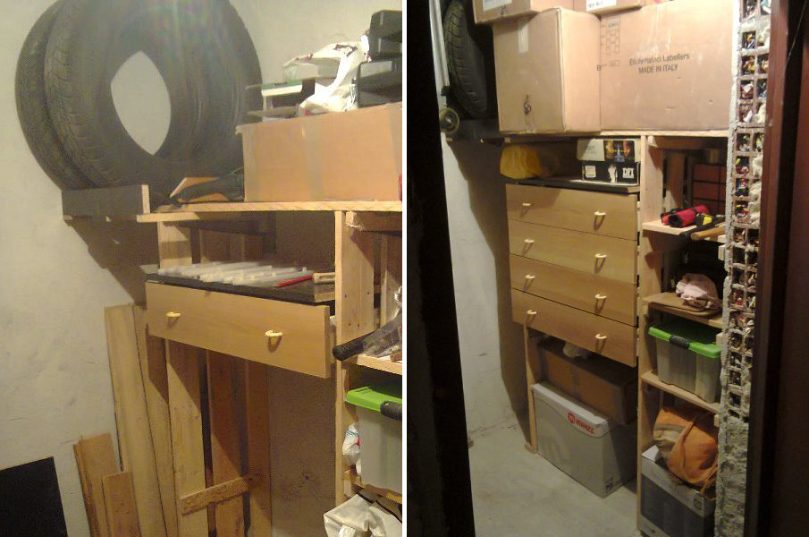

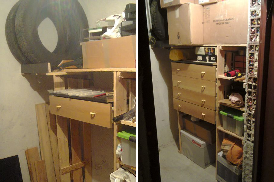

3.png Горния рафт го съобразих с височината на автомобилните гуми, а останалото място е за кашони с книжки и коледна украса.

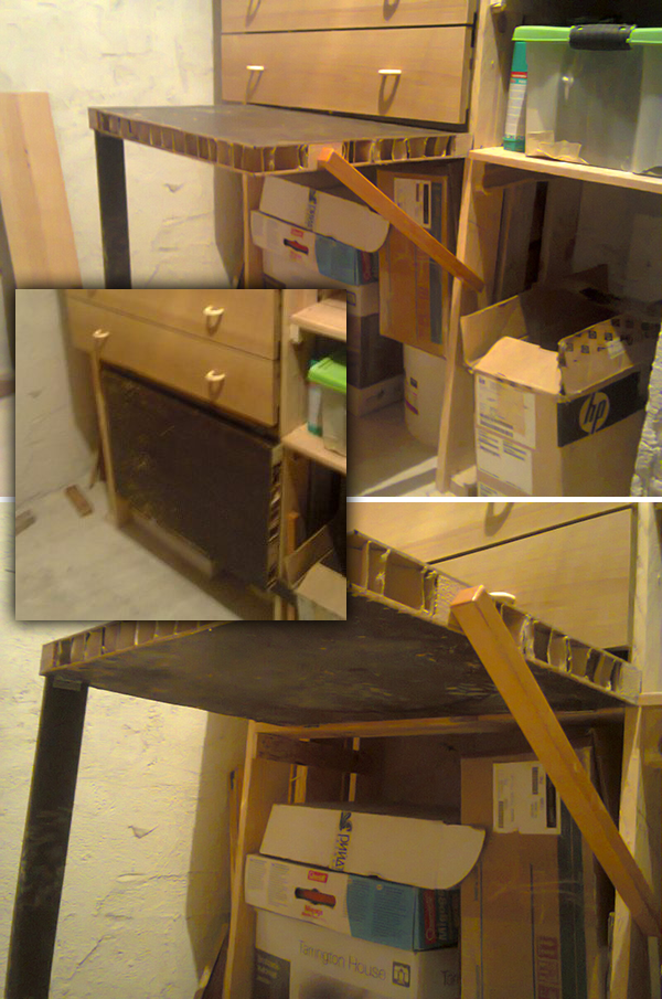

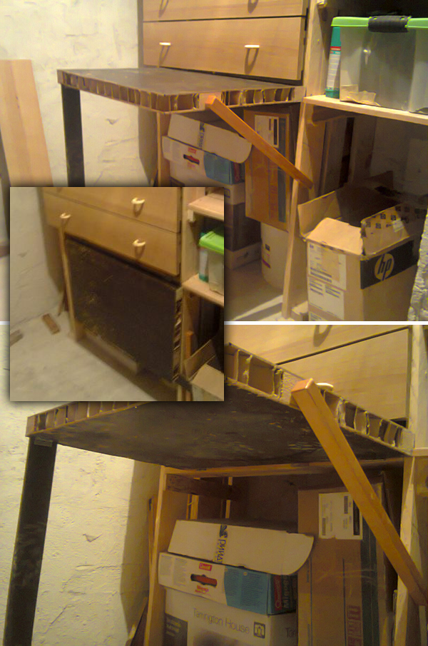

4.png И тук накрая от остатъците от старата врата на банята си направих помощна масичка. Другата част отиде за другия (срещуположен на този) рафт, имащ важната задача да носи домашната ракийка и киселите краставички ;)
Тази масичка става и за дегустация на каквото е останало в мазето :-D :partyman:
