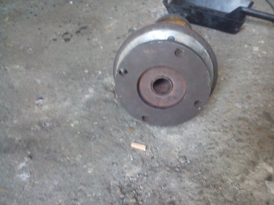

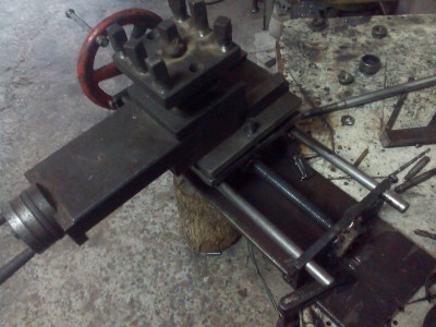

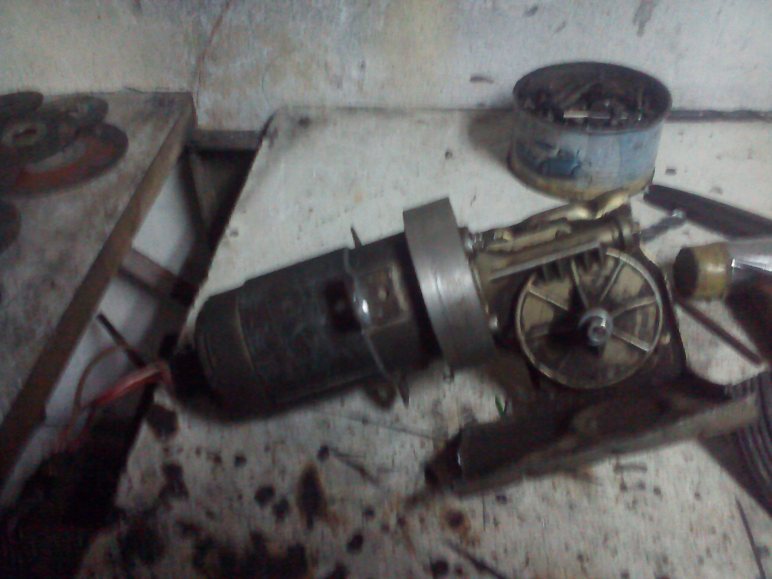

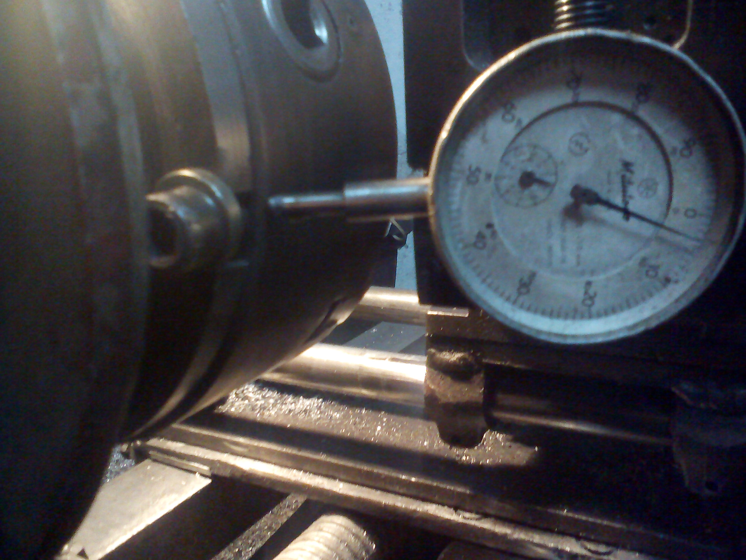

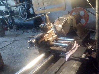

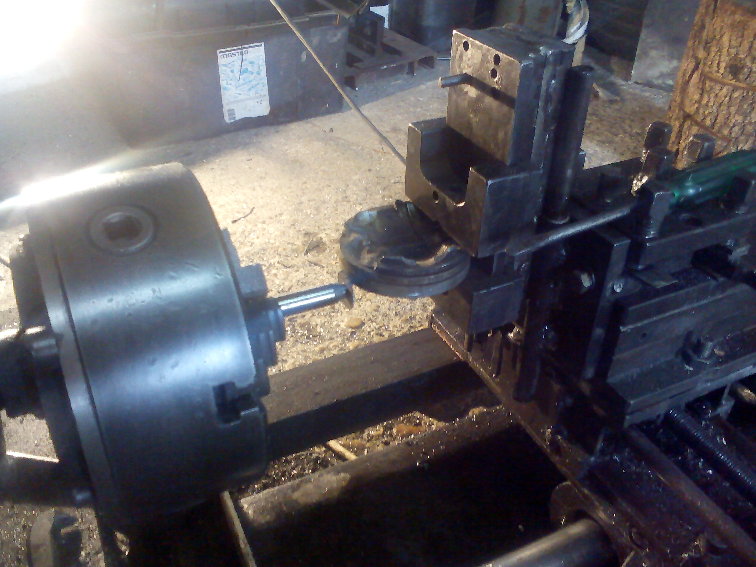

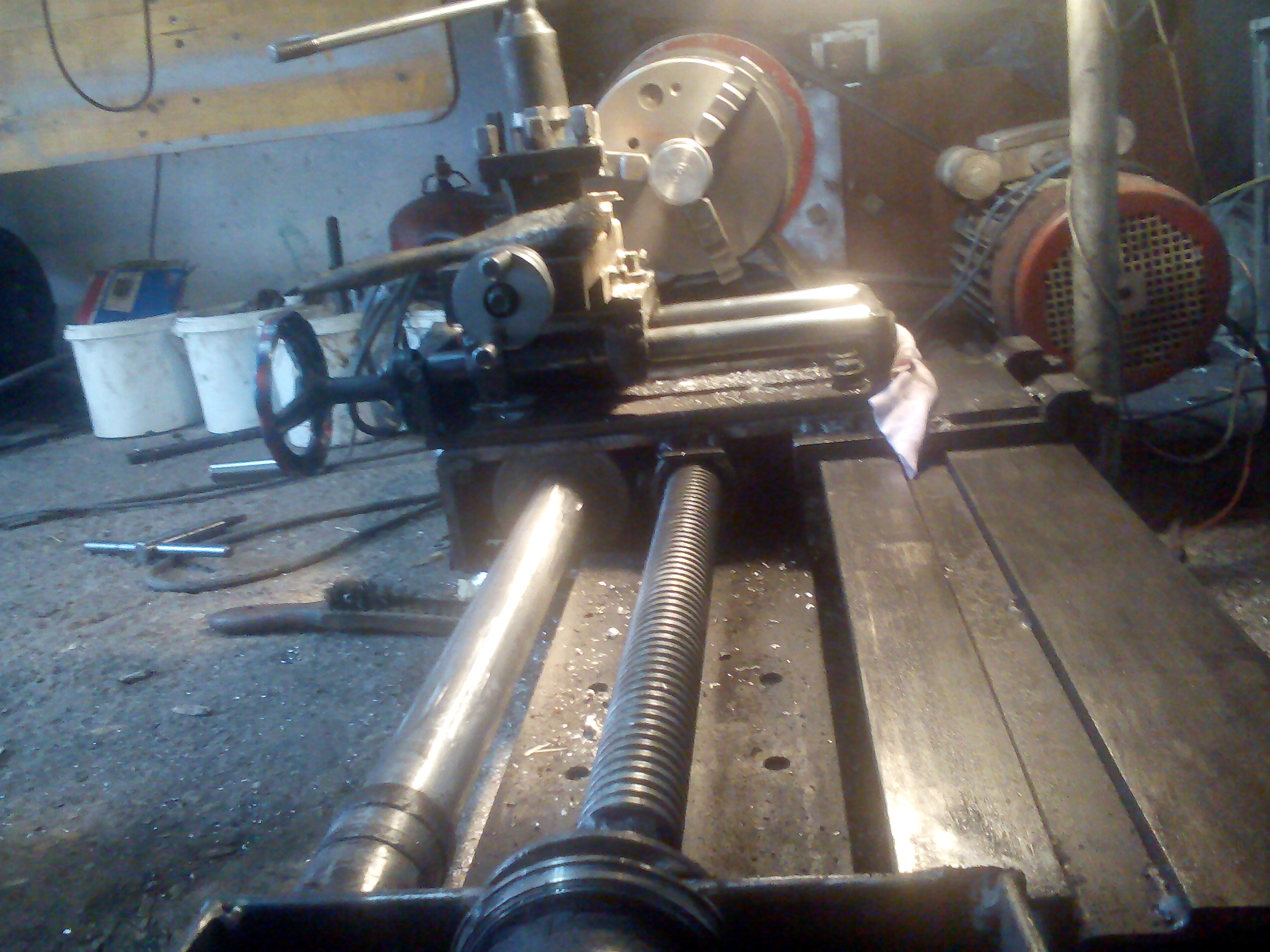

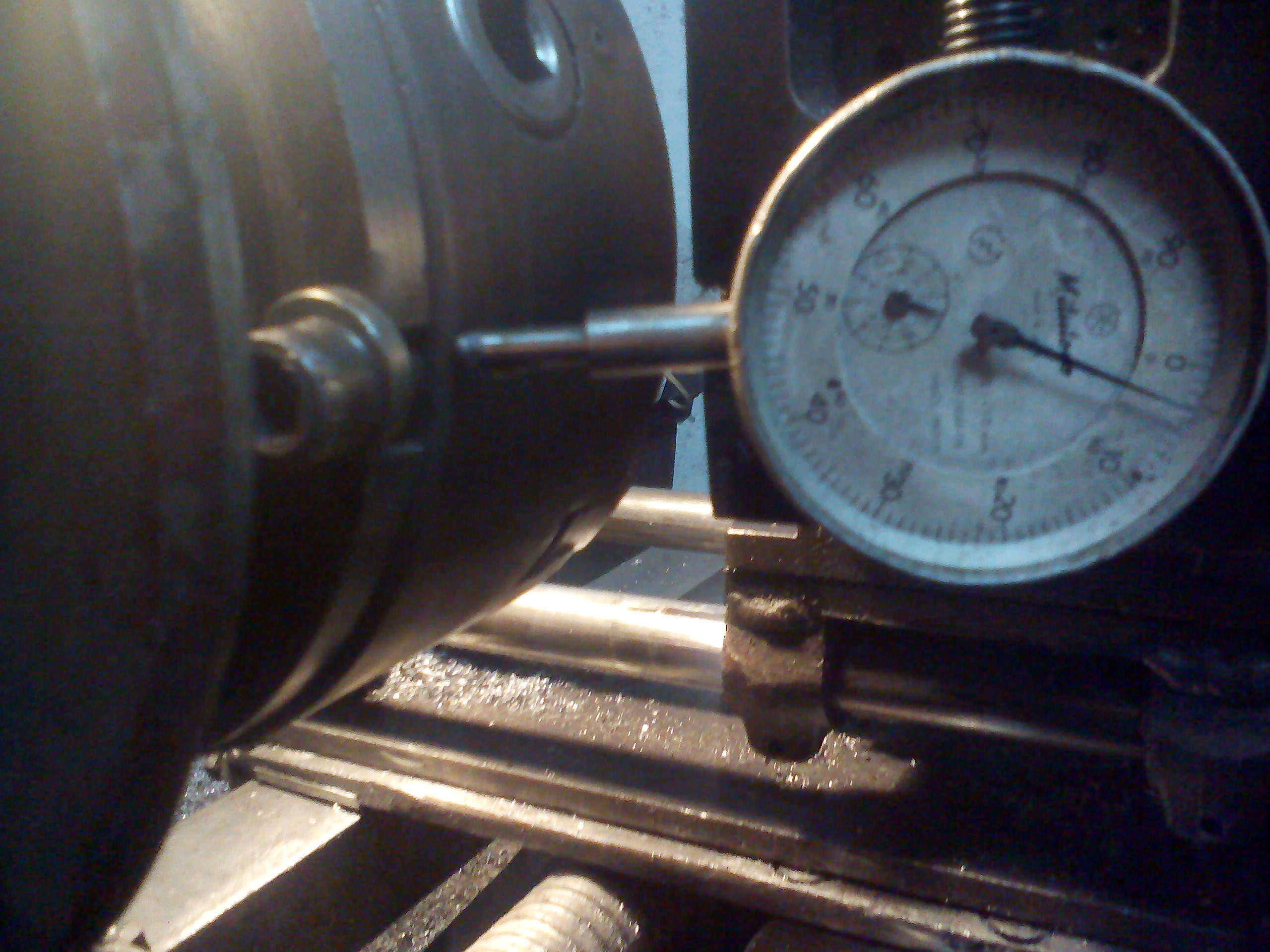

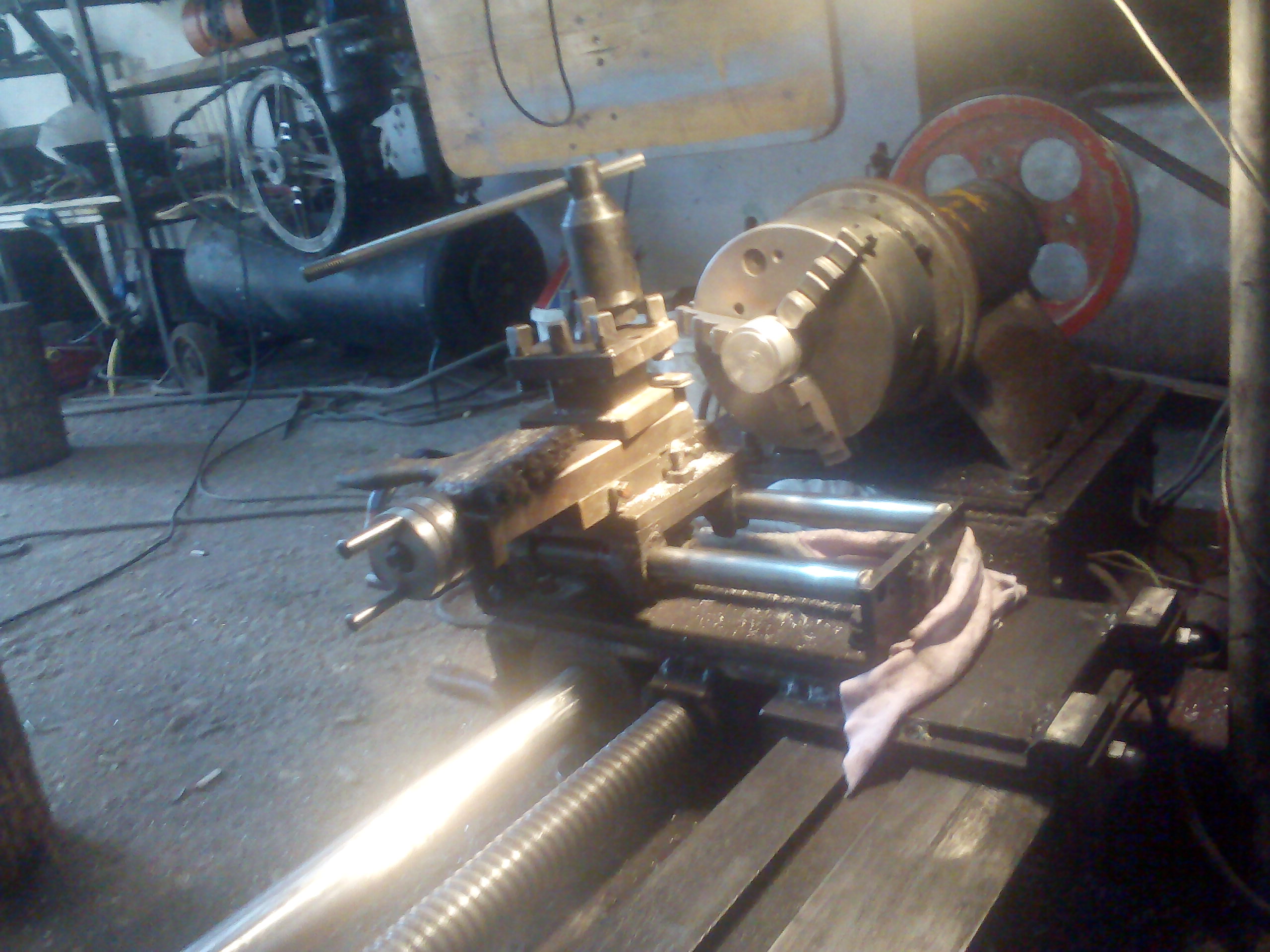

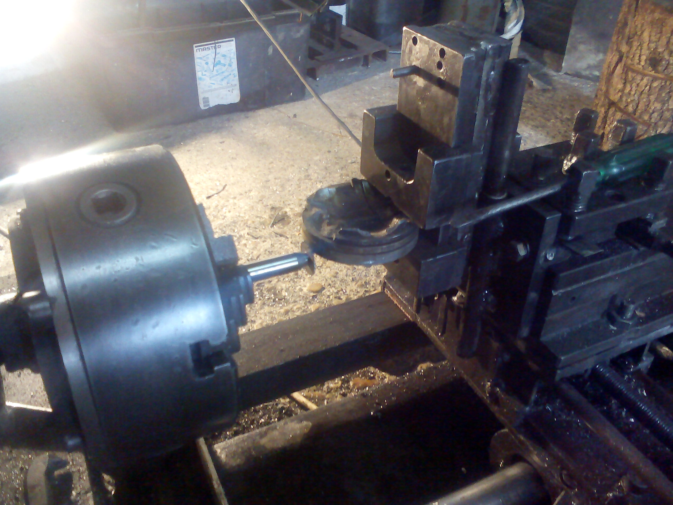

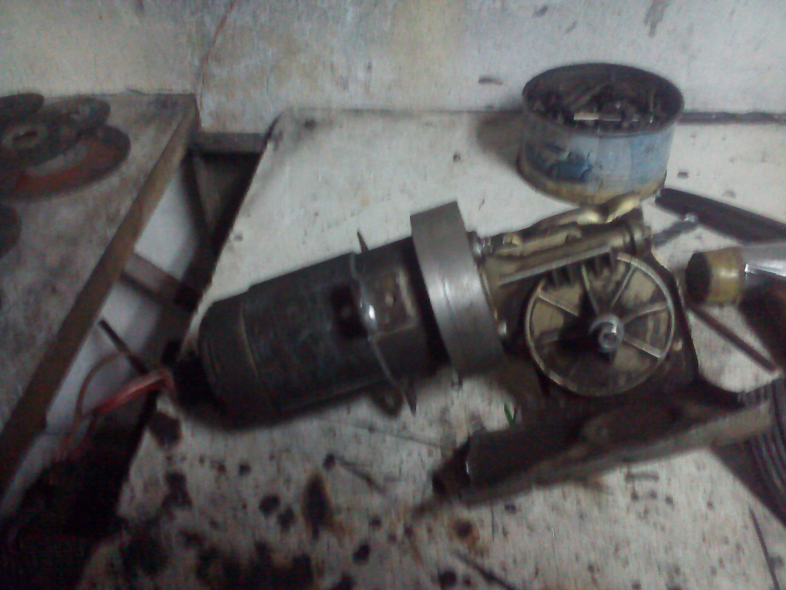

Всичко започна миналата година .Работех по един проект и се налагаше често да допирам до услугите на стругар.Прибрах се една вечер в нас изнервен от това че трябваше да чакам три дена за да ми изработят две полиамидни ролки и си казах че :Аз ще имам струг.Седнах на компа и директно в руските форуми,там е бъкано с информация за изработването на стругове ,фрези оборудване абсолютно всичко стига да ти се чете.И така идеята беше стругчето да не е много голямо да е компактно за да се помести в интериора на гаража ми.Всичко по него е закупено от скраб за метали освен универсална ,Шведски А клас и двигателя 2,2монофазен .

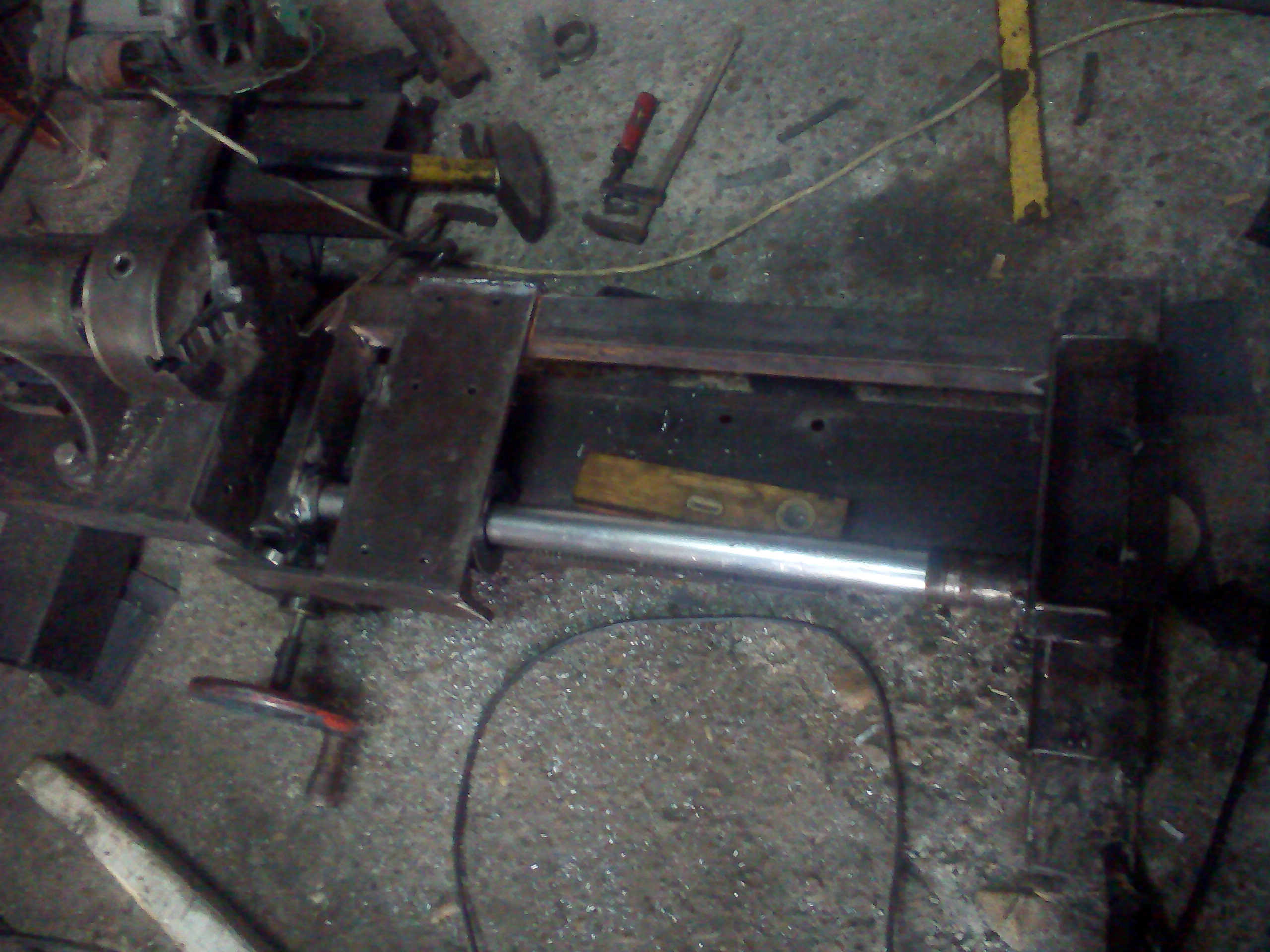

Аз съм на същата вълна в момента и се радвам че си успял за сглобиш нещо.
Ще помоля за още снимки че ми е интересно
Аз го мисля така:
Направляващите за движение на супорта : от стебла на амортисьори Ф20 мм дължината им е 36-38 см.
За плъзгащи лагери : 4 обикновени лагера, и на тях заварена плоча , на която е ще е супорта.
За напречното движение на супорта, пак по същия начин , но с по къси амортисьори.
За сега толкова , ще го мисля в движение и ще се радвам на съвети
