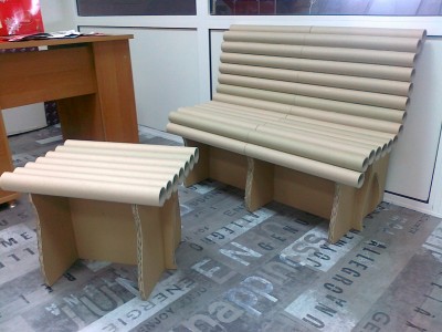

Ето една идея за мебели от непотребни материали, а именно шпули. В този случай са шпули от стреч фолио. Получиха се доста здрави, тествани са с доста сериозни килограми :)

Указаха се неочаквано удобни. Не е като мека мебел, но си е доста добре.
Остава проблема с водата. Тъй като съм ги сложил в офиса ми, опасявам се че чистачките ще ги намокрят и ще се скапят. Обмислям вариант да ги пръсна с лак за дърво, така евентуално ще ги предпазя.

а "краката " от какво са ?
stoicho_k - напреднал
Краката са от няколко слепени велпапета. Основата е скара от велпапе, в горната част на която са направени легла за шпулите.

В руските форуми, боядисват с акрилни бои и после пръскат със спрей за джанти- безцветен.

Толкова дебело велпапе, не можеш да намериш. Аз слепвах по 4 бройки по 5,5 мм. едно към друго.
