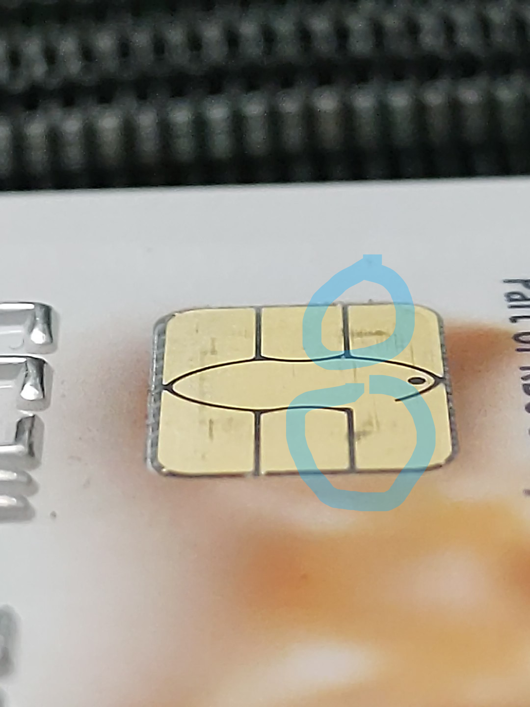

Но има нещо , което забелязах ....картата е на два дни....и палците на банкоматите , които правят контакт със СИМа оставят следи ......следите не седят в центъра на трите линии, а така са се движили , че са оставили следите ....минавайки върху две надлъжни линии ...???
ctsvetanov
- помощник
- Мнения: 10
Не става въпрос за това, че има следи , а къде застават палците на слота ! Вместо да са само в дясната линия горен и долен сектор , а следите са като от заставане на палците между централната и дясна лента едновременно върху двата долни и двата горни сектора ! Но се съмнявам да има неправилно изсичане на пластиката ...!!! Проблема може да е в силните магнити на калъфа , тъй като те са достатъчно силни да държат калъф тефтера затворен дори и през телефона ! Може да има и едно обясняващо съвпадение .....слагам картата винаги по един и същи начин ...и то така ,че магнитната лента винаги се е намирала точно между магнитите на калъфа ....!!! Защо въобще слагат джобове там , даже са толкова плътни , че ще бъде неидобно да се поставя карта със защитен калъф ......е няма да седи новата карта там !!! Лошото е , че трябва да вадя трета карта за месец .....поне са го направили супер удобно през мобилното приложение на банката да поръчам карта , доставят я за три дни с СМС уведомление, като за това време не се блокира старата.....поне да ползвам WIFI ! Неудобното е , че за три дни мога само да плащам ...!
