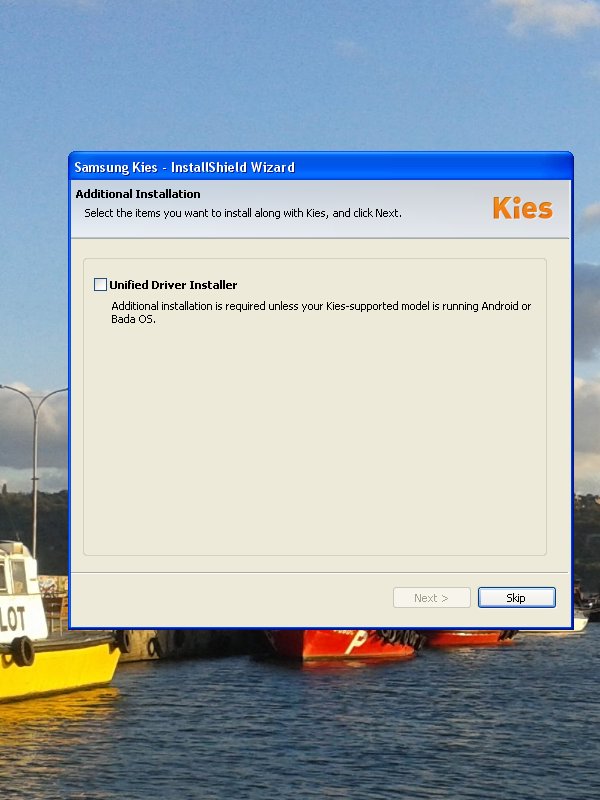

Познава ли някой Samsung S7710 Galaxy Xcover 2 ? Компютъра го разпознава само като камера , показва папки , но нито приема нито предава файлове / свързан с USB cable /... :?

Теглиш цък- KIES инсталираш с драйверите и всичко тръгва.

Да , с Андроид трябва да са еднакви , но Keis / и двата , два пъти инстал. и преинстал. , с два разл. кабела , на два компютъра / не се сварзва с телефона ...Иначе тел.си работи нормално ...Е , има и друго но по- дребно ....

ghs70na написа:
Какви драйвери - то си е програмка ...
Ей такива. При инсталацията трябва да избереш да се инсталира и Unified driver instaler .

Доообре ...Утре пак ..., но не помня да ми е искало или питало при инсталациите преди ... :rolleyes: ...И пак мерси ....
ghs70na - напреднал
Благодаря и на двама ви -Артур и инспо ... =D> ! Киес прие тел. Утре ще го тествам по- подробно . Чудя се как би се оправил човек без помощ ...
