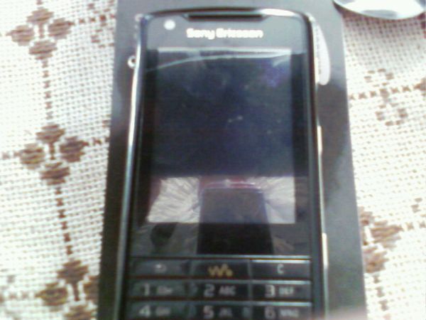

Вчера надрасках дисплея на телефона :x !Има ли някакъв шанс да се заличи драскотината?
stanetzz - специалист
Няма. Ако опиташ да го полираш, ще му се изтрие антирефлексното покритие. Може да повредиш и тъч-скрийн плаката.

Май взех да свиквам,но като се поразрових из нета нов touch screen струва 30-тина лева ,така,че може направо да го сменя.

има разни пасти за полиране но по добре нов личен опит с паста развалих 2 телефона
kalanak - напреднал
Аз съм оправял телефон с много финна шкурка вървиш от финна към суперфинна със шкурката се маха драскотината иначе с пасти не става.После екрана става матиран и продължаваш с диамантена паста най накрая завършваш с паста за зъби/това нее майтап/ догато стане екрана като нов.Единствения недостатък на тоя метод е че може да ти отнеме 5 или 6 часа яко търкане но резолтата е 100 процентов.Ако пък не се справиш ще си купиш нов екран и готово. :)
