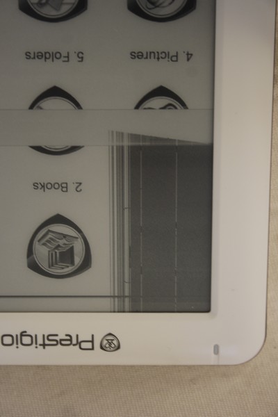

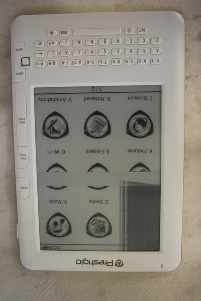

Точно преди годишната отпуска му се случи това. Как не зная, понеже е на високо и скрито прибран от децата. Ползван е много малко. Може ли да му се въздейства, за да се оправи!? Предварително благодаря на отзовалите се

Според мен Младене, дисплея се е отлепил частично от лентовия кабел. Вариантите са два. Смяна на дисплея с нов ако намериш или е в гаранция. Ако не намериш може да се пробваш да подпреш с нещо кабела където контактува с дисплея. Ако има постоянен лек натиск дори и при леко разлепен кабел има контакт и работи. Естествено не е съвсем добре издържано, но поне работи. Моя съвет е да се пробваш да направиш подложка с полиуретанов силикон. :)

Галински, ще го отварям. Няма начин...или ще тръгне да си работи как си му е реда или отива в небитието.На където е тръгнал. За протокола ще снимам и споделям какво се случва

Има едно двойно залепващо тиксо основата на която е доста дебела от микропореста гума. Режеш ивичка с ширината на контактната повърхност като не махаш защитната лента. Все пак може да ти се наложи да го отваряш няколко пъти докато уцелиш колко дебело трябва да е. :-D
Макар, че малко ме съмнява изпълнението да е направено по толкова елементарен начин и би трябвало да е на букса към дъното а към дисплея залято и залепено добре. Но иначе признаците са на точно такъв проблем.

Ясно е че ще да е нещо такова. Скоро булката си го зареди и вдигна в шкафа. Нищо му нямаше. Завчера ислаше да си качи книжлета и хоп - проблемация. Старателно пазена и не е изтървана, удряна и пр. Лошото е че ако не тръгне изгарям с моя четец щото вече му точи лиги.
Утре вечер го отварям, а после ще ви разказвам...имам ли четец или не.
