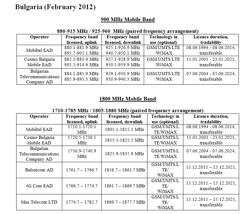

След като достатъчно дълго рових и четох най на края се предадох. Достоверни данни към настоящия момент след всички промени и намерения на операторите така и не намерих. А понеже качеството на услугата е много на ниво както се рекламират ще се наложи да инвестирам малко в един повторител.
Писна ми да си държа телефона на прозореца и като ми се наложи да излизам на терасата за да проведа нормален разговор. А за интернет пък вообще да не говорим. И това не е в някое малко селце а в нормален български град. На всичко отгоре виждам на отсрещния баир една от клетките. И като ще е гарга да е поне рошава та ще е двубандов и интернета да оправя.
Ниската честота 900MHZ са ясни покриват се от всичките оператори в устройствата които се предлагат.
Мисля това ще ти свърши работа.
lov - майстор
Тоя целия фаил го имам но все пак е от 2012г. А и що съм сигурен че глобулците купиха лиценз за 2130.00 – 2135.00 MHz. Но дали само разшириха мрежата или тотално се изнесоха от диапазона 1800MHz. Вече не съм им клиент ама и другите два оператора имаха такива апетити.
Щото още се чудя дали да не рискувам и да взема само за едната честота на 1800MHz. Пък и разликата не е малка в цената около $50 и ако не стане ще трябва да се набутам само с още едно устройство.

П.П Да се върна на темата. Объркването дойде точно от този 3G диапазон. на глобулците в официалния сайт пише че потдържат диапазона и се хвалят с това. В началото нещо се юрнаха да купуват честоти и да минават на него а после кат разбраха че нещата не са толкова евтини и прости и че няма май да имат клиентела нещо свиха байраците. И като няма нищо черно на бяло човек се шашка. Ей погледни на ментелците от твоя фаил да видиш че лиценза им за единия диапазон е изтекъл това лято. И никъде не видях докато рових дали са го подновили. Пълно информационно затъмнение по темата сякаш преврат ще правят. :partyman:
