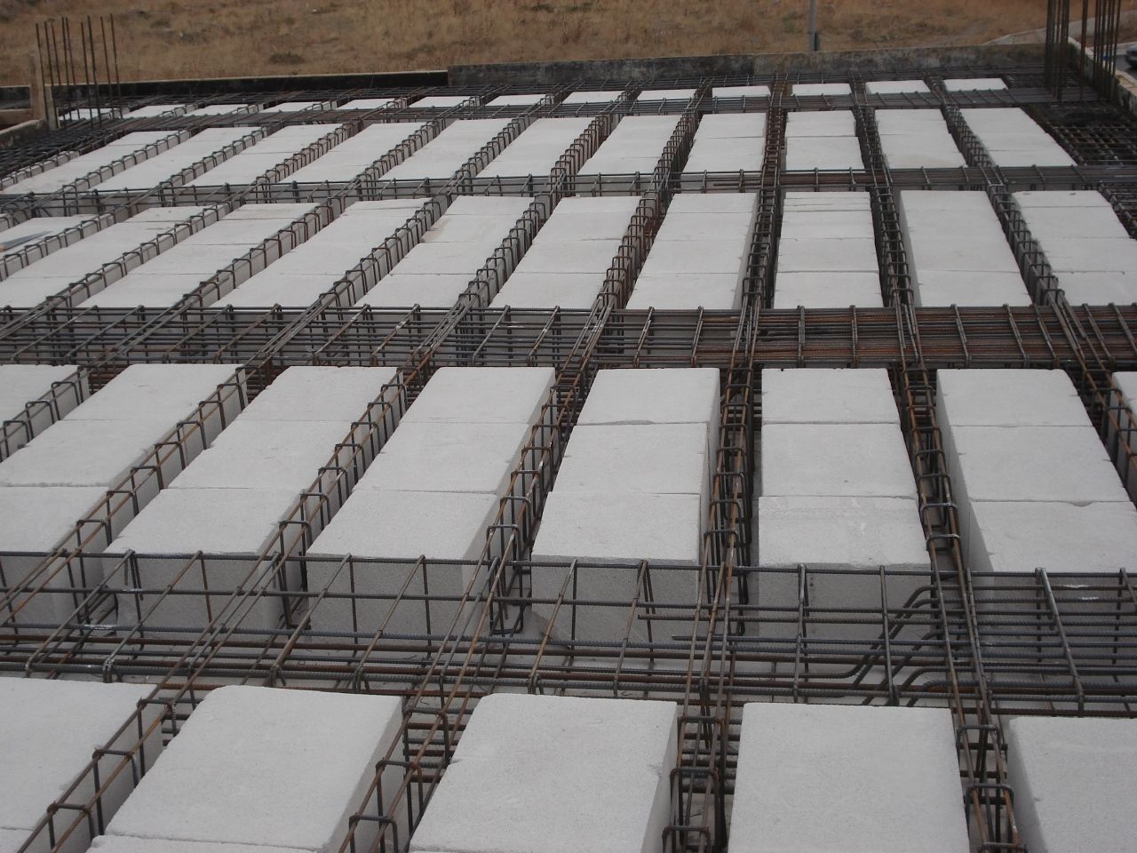

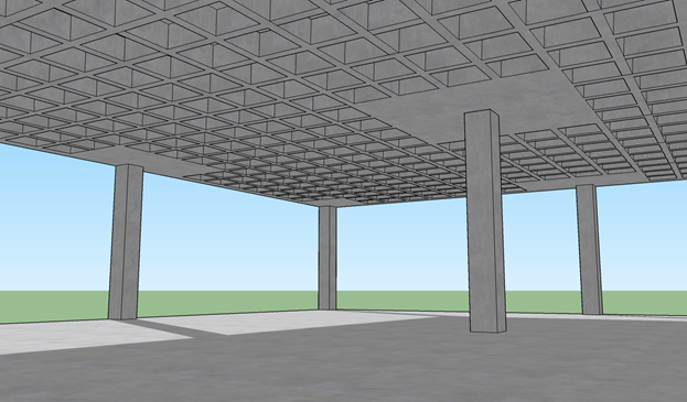

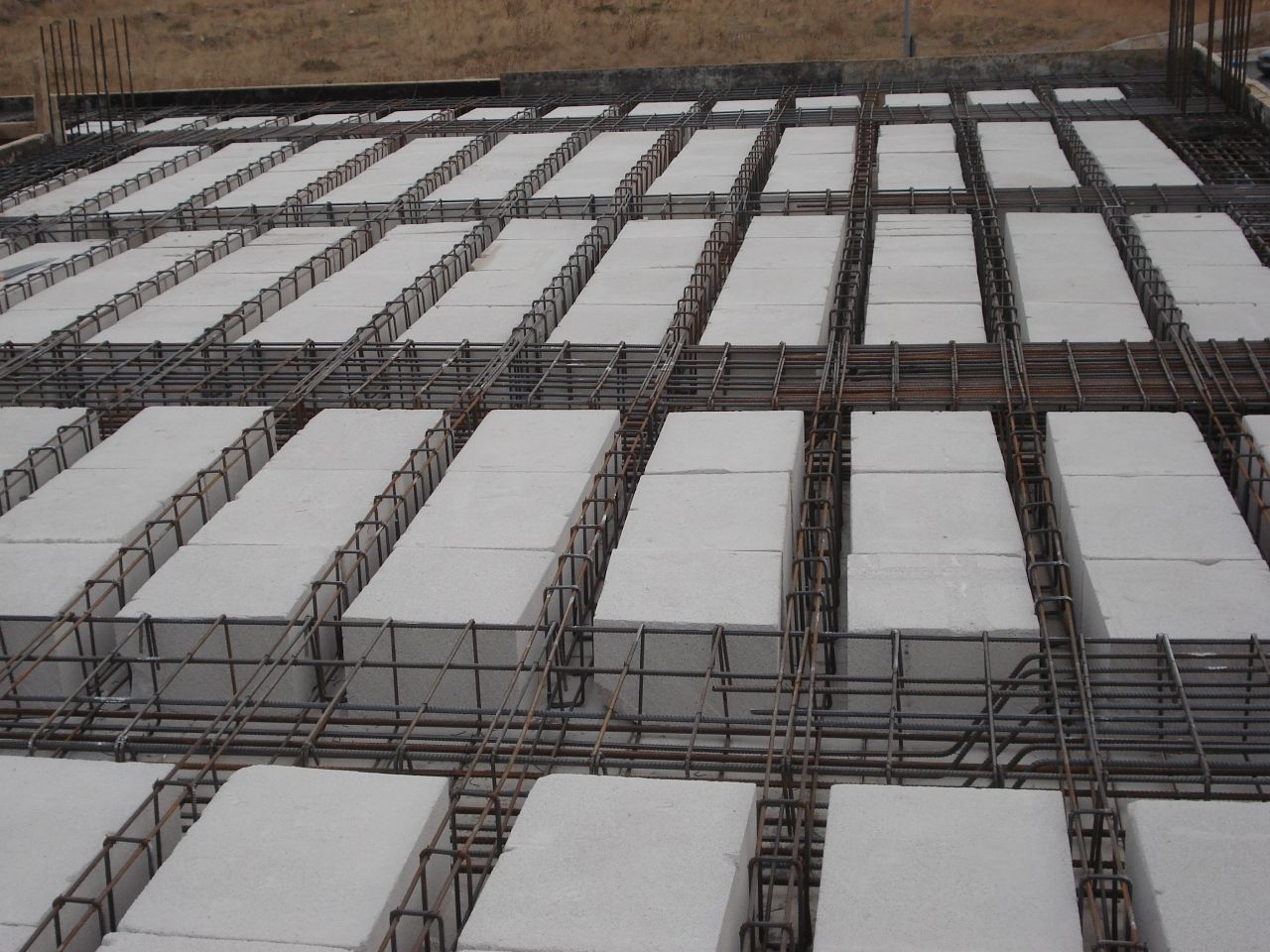

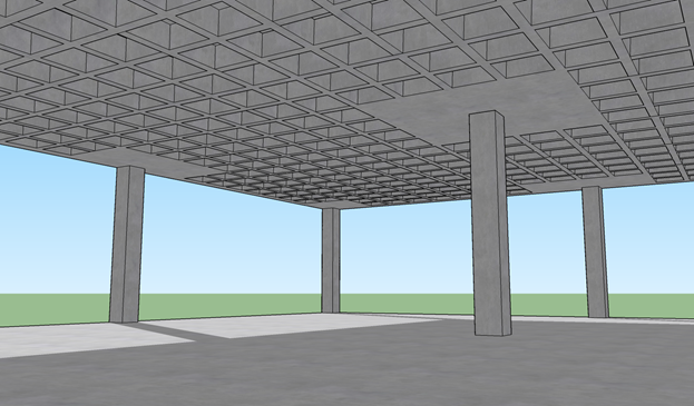

Безгредовата плоча, без уширение над
колоните, работи добре с отвори до
около 6-7м, нагоре за да се получи равно
отгоре и отдолу се прави „вафла“ с
газо-бетон, пено-бетон или пък с тухли. :wink:

Вафлата е въпрос на технология, трябва да се работи в
колаборация със строител, който владее някоя от системите
с кофражни "легени", с керамични или полистиролови хурди.
Стоманените рамки и скари са достъпни за изпълнение от
повечето цехове и заварчици.

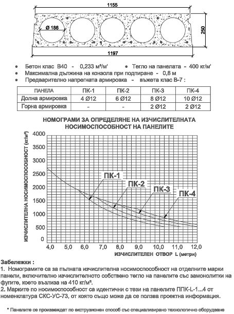

Може да се предложат и решения със заводски елементи
от напрегнат стоманобетон, където наборът от производители
се брои на пръстите на едната ръка:,
Тези елементи при монтажа със сигурност няма да увиснат,
дори ще имат лека "обратна" кривина, преди замонолитките и
останалите пластове върху тях.
